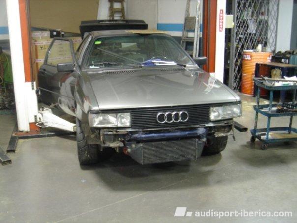

mouton Publicado 10 de Noviembre del 2009 Denunciar Compartir Publicado 10 de Noviembre del 2009 Alguien sabe hasta que presión de turbo es utilizable aconsejable el intercooler de RS2? yo ahora estoy entre 1.3 y 1.7 bares......si lo reemplazo que hay en el mercado que ocupe el mismo tamaño con mayores prestaciones. gracias Enric (Mouton) que soy un tio ja ja ja ja por cierto este es mi bicho Responder Enlace al comentario Compartir en otros sitios web More sharing options...

Simon Publicado 10 de Noviembre del 2009 Denunciar Compartir Publicado 10 de Noviembre del 2009 Hola Mouton, no se se que IC -intercooler- llevas...pero lo fundamental del IC, es que este bien refrigerado...al margen del tamaño-volumen-. Creo recordar que habia dos tipos de IC de Rs2, sino es asi que me corrijan , uno con tapas de plastico (como un radiador de agua) y otro entero de aluminio, el bueno es el de aluminio. Antes de petar un IC de aluminio, a no ser que sea de "plastilina" el IC, reventaria antes un manguito...o el turbo, yo creo que 2,5bar los aguanta sobrado...pero al turbo de serie de Rs2, no le va a gustar mucho trabajar a esa presion... Como es eso de 1,3-1,7bar..en 5ª va a 1,7bar de pico maximo, no?? Enfria bien ese IC, que con que consigas bajarle otros 10/15ºC al aire de admision, ya vas a ganar unos cavallos. Puedes instalar lo que montaba el evo, un "chisca" para remojar el IC A mi hasta que no me lo pintes de blanco no te lo compro Responder Enlace al comentario Compartir en otros sitios web More sharing options...

mouton Publicado 12 de Noviembre del 2009 Autor Denunciar Compartir Publicado 12 de Noviembre del 2009 HOLAS. ES EL DEL RS2 PORQUE TODO ERA DE UN SINIESTRO....YA MIRARE ESO QUE DICES DEL SPRAY ETC PERO EN PRINCIPIO NO SOPLARÉ A MÁS DE 1.7 PARA NO jod**LA : GRACIAAAAAAAAAAAAASSSSSSSSSSSSSSSSSSSSSSSSSSSSS Responder Enlace al comentario Compartir en otros sitios web More sharing options...
javispa Publicado 12 de Noviembre del 2009 Denunciar Compartir Publicado 12 de Noviembre del 2009 Enric, no tindràs ningún problema con el intercooler que llevas. Si cambias el turbo por otro más grande entonces quizás sí, pero tendría que ser un turbo mucho mayor. Si tu intercooler está en buen estado, aguantará perfectamente los 1,7 bares de pico, e incluso bastante más. El tema de poner un spray para tirar agua mal no te hará, y puede tener algún efecto especialmente si se va por ciudad, pero tampoc es que sea la panacea. Si vas por carretera abierta dudo que se note mucho y en ciudad tampoco es que necesites los 370cv... así que yo no me rallaría demasiado con eso pero si lo haces, mal no te hará. Saludos. Responder Enlace al comentario Compartir en otros sitios web More sharing options...
Simon Publicado 12 de Noviembre del 2009 Denunciar Compartir Publicado 12 de Noviembre del 2009 HOLAS. ES EL DEL RS2 PORQUE TODO ERA DE UN SINIESTRO....YA MIRARE ESO QUE DICES DEL SPRAY ETC PERO EN PRINCIPIO NO SOPLARÉ A MÁS DE 1.7 PARA NO jod**LA ::drool: GRACIAAAAAAAAAAAAASSSSSSSSSSSSSSSSSSSSSSSSSSSSS Si dices que era todo del mismo siniestro pues sera de Rs....es que a ojo, en foto...si nos pones la referencia pues te lo diremos fijo Salu2 Responder Enlace al comentario Compartir en otros sitios web More sharing options...
