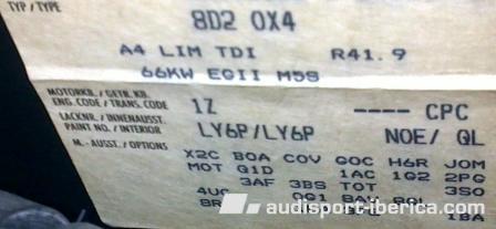

alarmero Publicado 12 de Noviembre del 2009 Denunciar Publicado 12 de Noviembre del 2009 en el maletero, donde la rueda de repuesto hay una pegatina, que indica la potencia del coche, si es 81 kw, es el de 110 cv, es mi caso. Responder
ManuelCa Publicado 12 de Noviembre del 2009 Autor Denunciar Publicado 12 de Noviembre del 2009 en el maletero, donde la rueda de repuesto hay una pegatina, que indica la potencia del coche, si es 81 kw, es el de 110 cv, es mi caso. Hola alarmero, he mirado donde me indicas y hay esto: Pero es lo que me imagino, se trata de los datos del motor que traía de fábrica, la información del motor que tiene ahora y que he puesto antes en fotos era el motivo de mi pregunta. Todo apunta a un 1Z o un AHU de 90Cv 1.9 TDI. Gracias a todos por vuestros comentarios. Un saludo, Manuel Responder
b5Crew Publicado 12 de Noviembre del 2009 Denunciar Publicado 12 de Noviembre del 2009 DEFINITIVAMENTE llevas un 1z aunke sea en papeles! xD Responder
