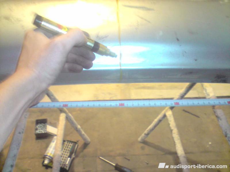

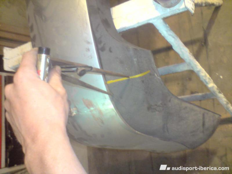

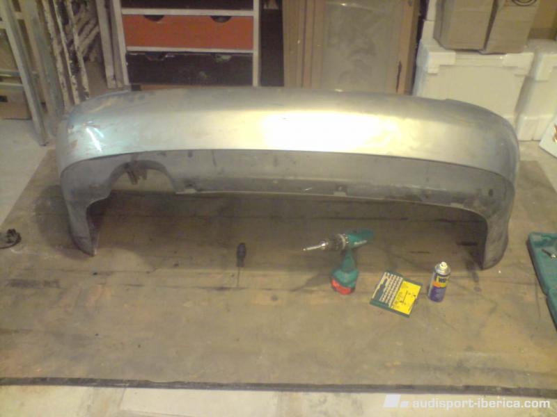

kiko1.8T Publicado 13 de Noviembre del 2009 Denunciar Publicado 13 de Noviembre del 2009 Muy buenas familia!! pues nada, como el mes que viene me entra un dinerillo que no contaba, pues a inventirlo en el niño!! seran unas llantas i casi seguro que suspensiones, entonces, pes para no aburrirrme, tenia ganas de hacerle alo al coche, o almenos empezar, ya que lo hago a ratos, llevaba un tiempo con esta idea...i el otro dia pasando por un poligono, me encontre la sorpresa de un b5 con una o**** del copon delantera, bien, no se me ocurrio otra cosa que sacar las erramientas, i a despmontar el parachoques trasero, bien, aqui ire poniendo todo el proceso, ya que voy aciendolo a ratillos libres en el curro, asi sobre la marcha podeis ir oipinando i tal!!!! bien, manos a la obra: este el el parachoques, lleva algun golpe en la esquina, pero como hay k modificarlo...pues me da igual, ademas por el precio...0€ k ma spuedo pedir!!! una vez arreglado unas cuantas grapas rotas i tal, marque el centro del parachoques, i con un compas marque lo que seria la nueva forma del parachoques, Responder
kiko1.8T Publicado 13 de Noviembre del 2009 Autor Denunciar Publicado 13 de Noviembre del 2009 i lo siguiente una vez echo el dibujo, pues encinte con cinta d ecarrocero para que se viera mejor la forma a trabajar, Responder

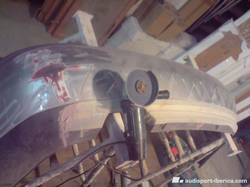

kiko1.8T Publicado 13 de Noviembre del 2009 Autor Denunciar Publicado 13 de Noviembre del 2009 luego una buena asada de radial con disco de lija, para quitar toda la pintara donde tenia que trabajar en ese momento: Responder

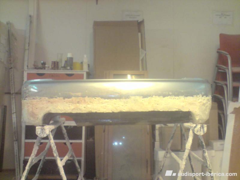

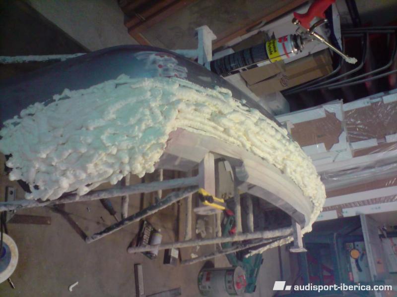

kiko1.8T Publicado 13 de Noviembre del 2009 Autor Denunciar Publicado 13 de Noviembre del 2009 i empezamos con la espuma de poliuretano, ya que tiene gran poder de esansion, le vamos dando poco a poco, k vaya secando i le echamos mas, por las zonas deseadas, no vale echarle d egolpe todo, ya que seria un caos!!! Responder
kiko1.8T Publicado 13 de Noviembre del 2009 Autor Denunciar Publicado 13 de Noviembre del 2009 i este seria el estado despues d eaberle dado un par de pasadas de espuma, i seco todo!despues de una orita mas o menos! Responder
kiko1.8T Publicado 13 de Noviembre del 2009 Autor Denunciar Publicado 13 de Noviembre del 2009 una vez seco todo, cojemos un cuter y oja d earquillo i le vamos "moldeando" a nuestro gusto, esto lleva bastante tiempo ya que hay que moldear todo por igual, es como si cortaramos el pelo, un poco poaki, otro poco por aki, si nos pasamos no pasa nada, chorrito de espuma i a esperar que seque, asi queda el "molde" definitivamente, bien mañana sabado didicare un par d ehorillas mas, ya os pondre la evolucion d emañana, opiniones al respecto??? algo que modificariais vosotros? saludos, i espero que os vaya gustando. Responder

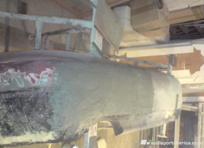

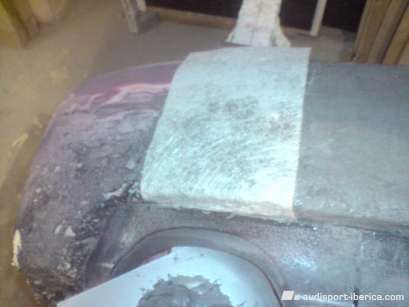

kiko1.8T Publicado 15 de Noviembre del 2009 Autor Denunciar Publicado 15 de Noviembre del 2009 La cosa sigue asi: el sabado por la mañana fui a un sitio de piscinas, en busca de la fibra i estas cosas, con la suerte que me toco un chaval, con un coche "tuneao" asta los ojos, jajaja, le ocmente que necesitaba fibra pa un parachoque si tal, i me enseño su coche, k lo abia echo el, ( espero y deseo k me quede mejor que a el) jajaja, bien, me dio fibra basta( la que es como un saco de cafe) luego una mas fina, para el ultimo acabado, i la resina con catalizador, todo me salio por 27 euros. bien el tema, preparar la masilla, daler con una espatula, una pasada por el parachoque, ponerle el trozo de fibra, i recubrilo con masilla, bien aqui se ve, coomo de grandes ize los torzos de fibra, este trozo ya tiene una mano d emasilla por debajo, ( se puede ver como va chupando la fibra) i luego se recubre bien de masilla, Responder
kiko1.8T Publicado 15 de Noviembre del 2009 Autor Denunciar Publicado 15 de Noviembre del 2009 bien , asi pues recubriendo todo el parachoques, se puede decir que ya tengo casi casi todo cubierto, me faltan las dos esquinas, pero la verdad a mi me va gustando cmo mqueda. Responder
kiko1.8T Publicado 15 de Noviembre del 2009 Autor Denunciar Publicado 15 de Noviembre del 2009 otra de como va quedando. Consejos que me dijo el chaval de la tienda: mas vale ir poco a poco, que no hacer masilla de resina pa todo , i k me seque i tenga k tirarla, i calcular bien el tema del acelerador, ya que si le das d emas, pues como que no da tiempo a trabajar, mas vale que sobre un buen pegote de fibra en el bajo, i se tenga que lijar, a que le falte, i haya que meter un parche luego, bien, a lo que me decias creo que ADRY , la forma, trankilo le estoy dando curva, al igual en la foto que puse no se aprecia, pero le doy curva!!! bien, asta que tenga otro rato en el curro, asi se queda!!! saludos! i buena semana!!! Responder

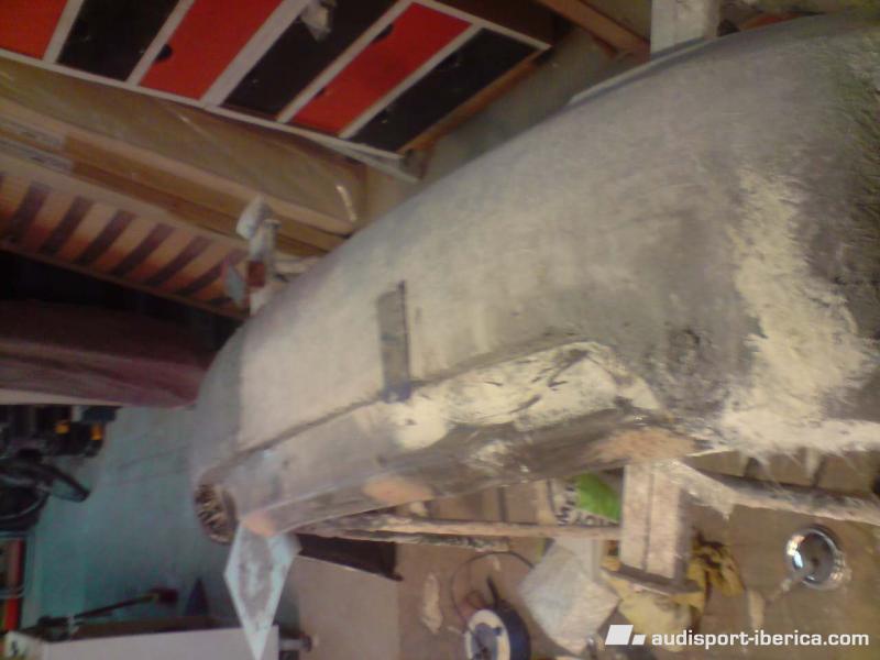

kiko1.8T Publicado 25 de Enero del 2010 Autor Denunciar Publicado 25 de Enero del 2010 muy buenas! despues de un par de semana, liado con mucho curro(gracias a dios) pues hoy e vuelto a cojer la mod, i nada, decir que ya esta enfibrado entero, ahora me queda, "la maraton del lijado" jajaja i nada, con paciencia i ganas, poco a poco vamos avanzando! un saludo, dejo un par de fotos, que le hecho oy por la tarde! saludos! i ya os informare de la evolucion! a cuidarse Gente!!! Responder
