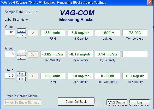

ttoni Publicado 14 de Noviembre del 2009 Denunciar Publicado 14 de Noviembre del 2009 En que valor llevas la corredera de la bomba? Responder
Zyxel Publicado 14 de Noviembre del 2009 Autor Denunciar Publicado 14 de Noviembre del 2009 En que valor llevas la corredera de la bomba? Ostras como se mira eso y donde? Por cierto gasoil siempre el mismo. E plus 10 de repsol. Responder
Portugues Publicado 14 de Noviembre del 2009 Denunciar Publicado 14 de Noviembre del 2009 Tolo...Por muy diferente gasoil que sea,una diferencia de consumo de 1,4 litros 100 es demasiado... Un saludo.Portugues. Responder
ttoni Publicado 14 de Noviembre del 2009 Denunciar Publicado 14 de Noviembre del 2009 En que valor llevas la corredera de la bomba? Ostras como se mira eso y donde? Por cierto gasoil siempre el mismo. E plus 10 de repsol. con el vagcom Responder
Zyxel Publicado 14 de Noviembre del 2009 Autor Denunciar Publicado 14 de Noviembre del 2009 Estos son los valores que me da el Vagcom. Que te parecen? Responder
