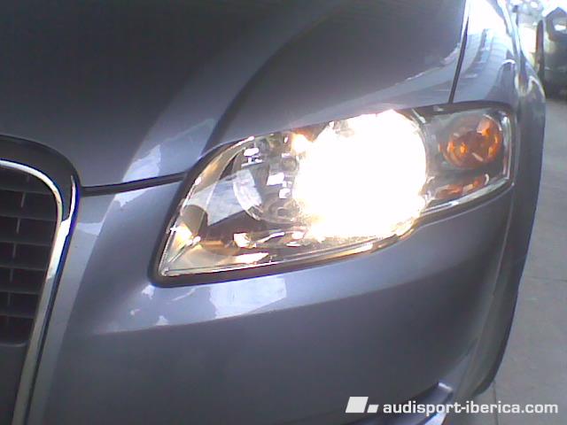

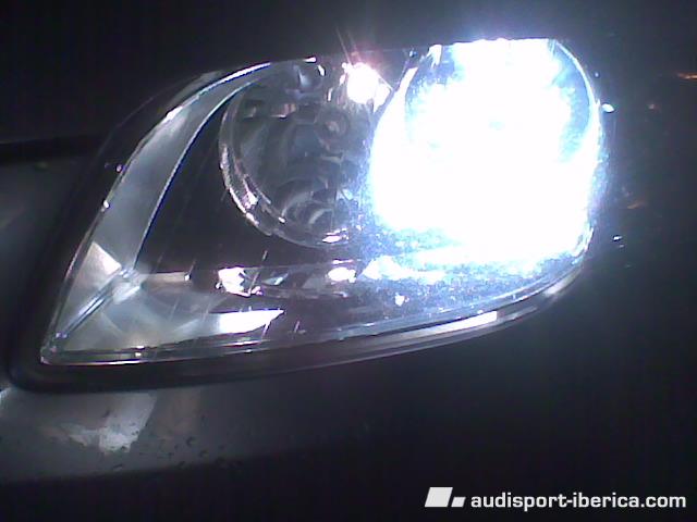

CAITO Publicado 18 de Noviembre del 2009 Denunciar Publicado 18 de Noviembre del 2009 buenassssssss, le he puesto unas amolux, compradas en aurgi, es un pack de posicion y cruce 15,95. las de cruce bueno algo se notan(luz blanca) las de posicion(una patata). esas son. un saludo........................ Responder
CAITO Publicado 18 de Noviembre del 2009 Denunciar Publicado 18 de Noviembre del 2009 buenassssssss, le he puesto unas amolux, compradas en aurgi, es un pack de posicion y cruce 15,95. las de cruce bueno algo se notan(luz blanca) las de posicion(una patata). esas son. un saludo........................ y la carretera mas o menos por el mismo kilometro. antes--------------------- . Responder
