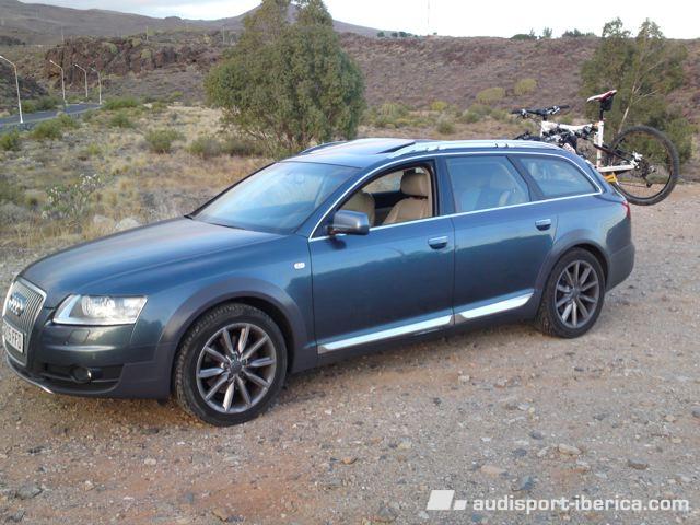

jesus_ph Publicado 30 de Noviembre del 2010 Denunciar Publicado 30 de Noviembre del 2010 Pregunta en norauto, me dieron un presupuesto con montaje, enganche y parte electrica sobre los 450€ solo faltaria la ITV. No lo eh montado aun estoy esperando a que lo tengan, despues pondre fotos. Saludos, Responder
NRS Publicado 14 de Junio del 2011 Denunciar Publicado 14 de Junio del 2011 Hola Jesus_ph ¿la foto que has adjuntado es la instalación final de Norauto? ¿tienes alguna foto más de cerca? yo tengo un coche igual al de la foto y me gustaría saber que tal te ha funcionado. gracias Responder
