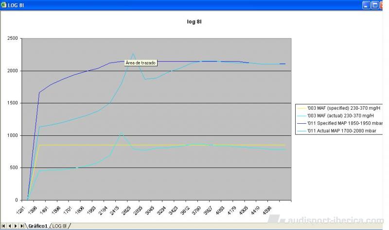

Hola a todos, estoy dandole vueltas al tema y me gustaria saber como estan vuestros turbos, el caso es que me estoy planteando una limpieza de turbo, colectores, egr e incluso inyectores y me gustaria saber si teneis alguna grafica de vuestros a3 que se hacen con el cable de vagcom. Yo os dejo una foto de la mia haber que me deciis si alguno entendeis algo del tema y si teneis graficas subirlas please!! Saludos!!

En mi coche la línea azul de tu gráfica o de presión esperada llega en un log normal a 2538.9 y la presión actual me ha llegado a 2714.4, las gráficas se mantienen bastante por encima de la tuya pero mi motor es un 130cv, eso sí de serie.
