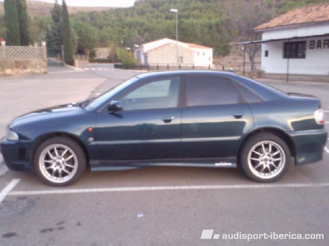

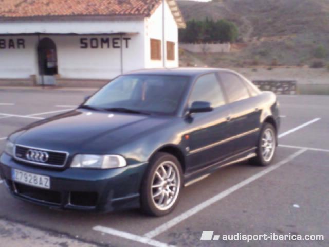

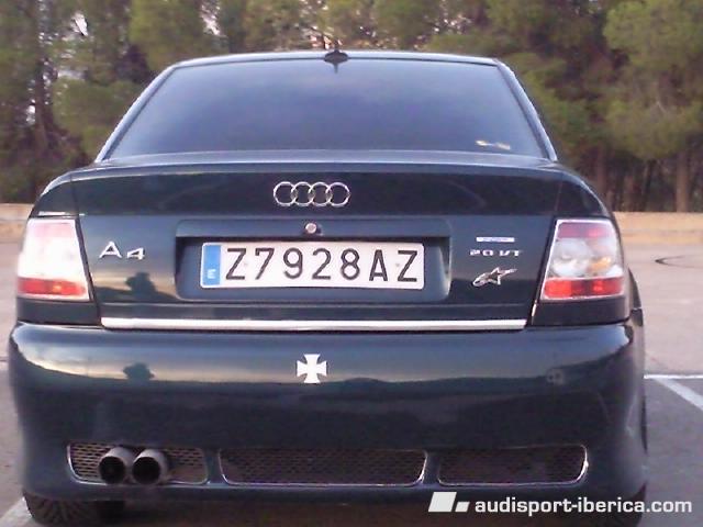

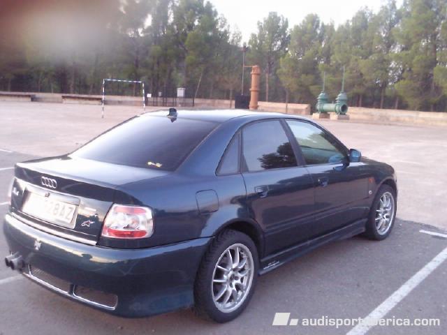

kamaron Publicado 16 de Noviembre del 2009 Denunciar Publicado 16 de Noviembre del 2009 hola amigos soy el nuevo propietario de un audi a4 b5 1.8 turbo quattro tuneado un poco¡¡¡¡¡¡¡¡¡¡¡ mi problema es el siguiente el coche lleva llantas de 17'' y yo creo que la direccion no va bien hace cosas estrañas como si cogo un bache parece que se vaya a ir de la carretera no se si sera por las llantas o por algun coginete defectuoso el coche hace cuatro dias que lo tengo y me da miedo que le pase algo Responder
