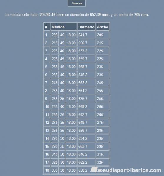

MANCHEGO84 Publicado 17 de Noviembre del 2009 Denunciar Publicado 17 de Noviembre del 2009 Esto pone en la ficha técnica: 205/60R16 92V Aquí tienes una web para ver equivalencias: http://www.boon.cc/tuning/ruedas.htm en esa medida las equivalentes en llanta 18 son estas: Responder
campichi Publicado 17 de Noviembre del 2009 Denunciar Publicado 17 de Noviembre del 2009 Aqui tienes las equivalencias con precios de goma incluidos 205/45/R18 Desde 198.91€ 215/45/R18 Desde 168.51€ 225/40/R18 Desde 108.19€ 225/45/R18 Desde 123.32€ 235/40/R18 Desde 117.59€ 235/45/R18 Desde 191.13€ 245/40/R18 Desde 138.83€ 255/35/R18 Desde 144.15€ 255/40/R18 Desde 197.75€ 265/35/R18 Desde 145.72€ 265/40/R18 Desde 241.71€ 275/35/R18 Desde 207.72€ 285/35/R18 Desde 251.80€ 295/30/R18 Desde 259.23€ 295/35/R18 Desde 238.69€ 315/30/R18 Desde 350.05€ 335/30/R18 Desde 421.74€ Responder

MANCHEGO84 Publicado 17 de Noviembre del 2009 Denunciar Publicado 17 de Noviembre del 2009 joer mas datos ya no te podemos dar.. je je... de serie con 18 lleva 245/40/18 Responder
