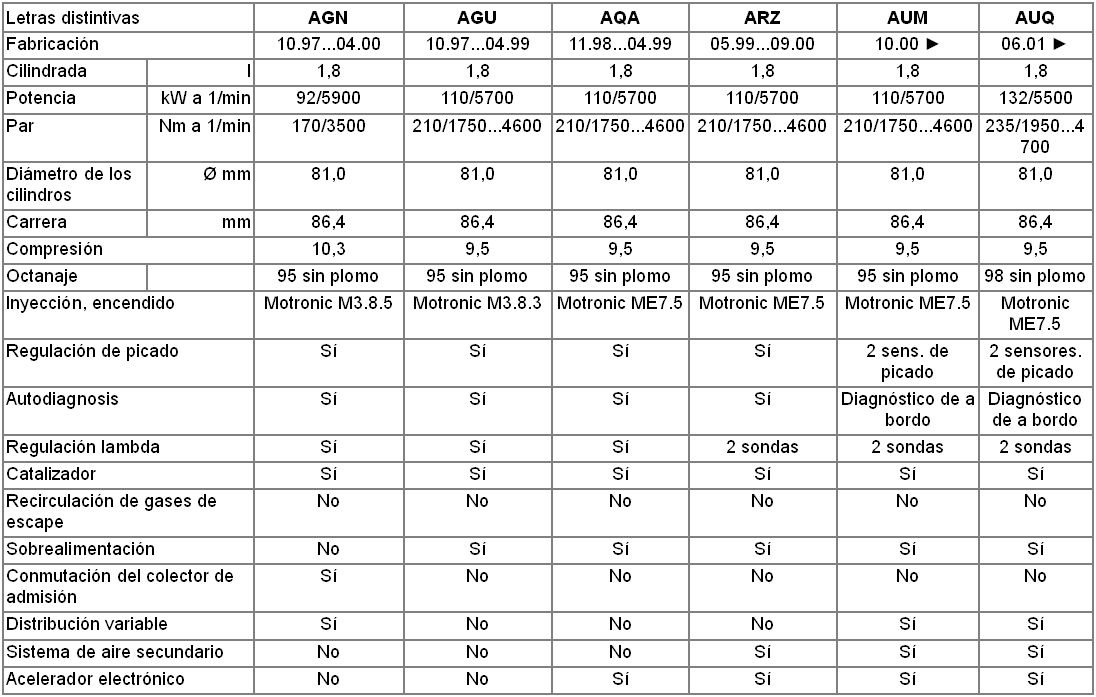

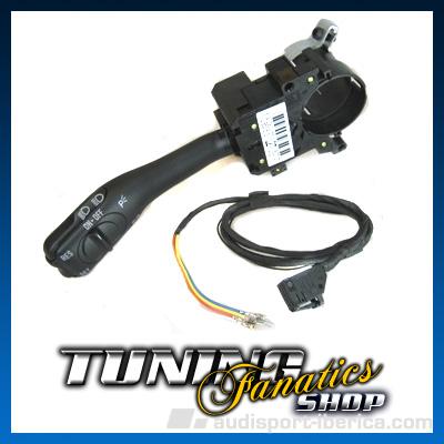

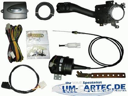

TRACKER_A6 Publicado 17 de Noviembre del 2009 Denunciar Compartir Publicado 17 de Noviembre del 2009 Hola que tal, me parece adecuado informar y que quede registrado en el foro, algo que hace mucho llevo informandome y que hasta ahora no he sabido a ciencia cierta y tampoco lo he encontrado por aqui. Desde hace ya tiempo he querido poner el tempomat en mi A6 4B 1.8t pero me dijeron que al no tener la aceleracion electronica no podia instalarlo. Pues bien,si se puede, pero OJO no el mismo que venden para el resto de A6, la mayoria tienen aceleracion electronica y el tempomat para ellos es este: precio 65 euros lo podeis encontrar facilmente por ebay Para los modelos como el mio ,que no tienen acelerador electronico, el tempomat para ellos es este otro: precio 260 euros lo podeis encontrar aqui: http://www.cum-cartec-shop.de/product_info...roducts_id=1569 o poniendo en google , Audi A6 4B GRA Tempomat Nachrüstsatz ohne E-Gas, (e-gas=Aceleracion Electronica) Ambos son de A6 4b Como se sabe que tu coche tiene o no aceleracion electronica: Por lo siguiente: - las letras de tipo de motor que aparece en la tarjeta de ITV Si es motor APU, lleva acelerador electrónico. El que lleva acelerador por cable, es el AEB. En el AEB es complejo ponerlo ( y muy caro), pero en el motor APU, se pone igual que en los de gasoil. tambien os dejo un link para montar el tempomat segundo: http://www.furgovw.org/index.php?topic=16395.0 aunque, COMO NO, intentare hacer un nuevo brico para que veais como instalarlo en un A6 tambien os dejo esta otra hoja que indica si tiene o no aceleracion electronica entre otros: Espero que todo esto os sea de gran ayuda y no os tengais que comer tanto la cabeza como yo un saludo P.D: Si veis alguna errata o algo de lo que he dicho no es correcto,escribirlo (please)ya que yo me he documentado por internet. Responder Enlace al comentario Compartir en otros sitios web More sharing options...

kantusjack Publicado 17 de Noviembre del 2009 Denunciar Compartir Publicado 17 de Noviembre del 2009 Por aclarar "concetos". Todos los TDI tienen acelerador electrónico (hasta mi humilde Golf Tdi 90cv del 95). Cuando no tienes acelerador electrónico, NO es que no se pueda, efectivamente hay un kit (no original) que se puede instalar, pero es harto complicado (y te lo dice uno que ha montado unos cuantos). Ahora bien, poder se puede. SDS. Responder Enlace al comentario Compartir en otros sitios web More sharing options...

TRACKER_A6 Publicado 18 de Noviembre del 2009 Autor Denunciar Compartir Publicado 18 de Noviembre del 2009 Opino igual que Toni...NO habias dicho que habías parado de hacerle cosas al coche? Eres un mentiroso!!!jejejejeje Si bajas a Madrid, si pudiera ser el finde del 28 de noviembre, o el del 19 de diciembre, mejor. Yo bajaré a Madrid para trabajar esos días, y me puedo quedar todo el finde. Además, tengo sitio en el piso en Madrid, así que os podéis quedar en mi casa...y asi me hacéis compañia..jejeje...que me dices? Por cierto, te has hecho de un vagcom para activar el tempomat? jejeje, oye pues no seria mala eso de ir a tu casa,ijjiijji ya hablaremos tu y yo del gobierno No creo que para este kit haga falta el VAG-COM ya que el propio kit trae su centralita y yo a la mia no tengo nada que enchufar (o eso creo) si se lo an puesto en una furgoneta VW del cuando franco era insumisoooo pues........... un saludo P:D: ummmm 19 de diciembre de fiesta por Madrid,, ,,,,tentador Responder Enlace al comentario Compartir en otros sitios web More sharing options...
