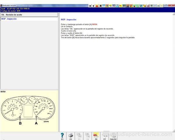

elpibelopez Publicado 17 de Noviembre del 2009 Denunciar Publicado 17 de Noviembre del 2009 Hola a todos!! Hoy al arrancar el coche, se me ha encendido en la pantalla del cuadro las letras "INSP" al minuto desaparece, al igual que cuando aparece la de "OIL" Como se puede resetear este intervalo?? Ya que hace poco ya le hice correas, aceite... eso si en un taller no oficial... Por cierto, no se si este post va bien aqui.... Espero que si. A ver si podeis decir algo... que tengo itv en breve y no quiero tonterias... Ah! es un A3 del 98. Un saludo!!! Responder

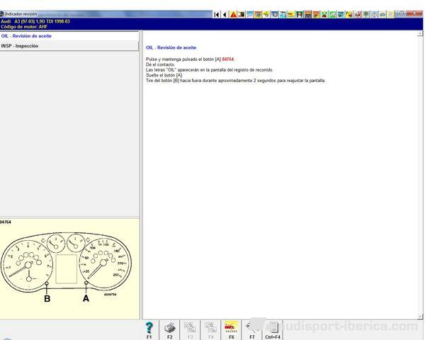

queroseno Publicado 17 de Noviembre del 2009 Denunciar Publicado 17 de Noviembre del 2009 Hola a todos!! Hoy al arrancar el coche, se me ha encendido en la pantalla del cuadro las letras "INSP" al minuto desaparece, al igual que cuando aparece la de "OIL" Como se puede resetear este intervalo?? Ya que hace poco ya le hice correas, aceite... eso si en un taller no oficial... Por cierto, no se si este post va bien aqui.... Espero que si. A ver si podeis decir algo... que tengo itv en breve y no quiero tonterias... Ah! es un A3 del 98. Un saludo!!! Hola, aqui lo tienes Responder
elpibelopez Publicado 18 de Noviembre del 2009 Autor Denunciar Publicado 18 de Noviembre del 2009 (editado) MUCHAS GRACIAS QUEROSENO!!!!! Ya lo tengo reseteado.... facil facil y para toda la familia!!! Un saludo!!! Editado 18 de Noviembre del 2009 por elpibelopez Responder
