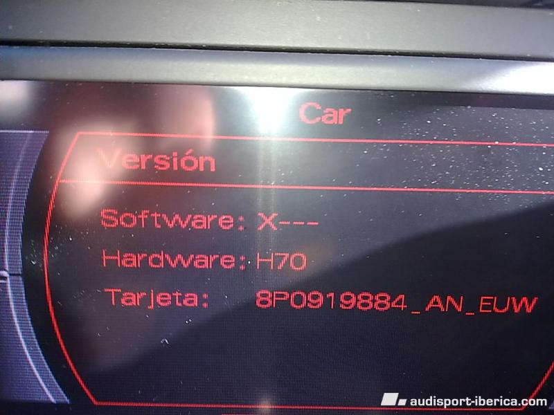

cuesta Publicado 14 de Diciembre del 2009 Denunciar Publicado 14 de Diciembre del 2009 buenas me sale esto en la pantalla esta bien o tengo que meterle algo mas.
Freestylero Publicado 14 de Diciembre del 2009 Denunciar Publicado 14 de Diciembre del 2009 (editado) te comento los mapas los tienes bien es la version del 2010_1 pero fijate en el SW q tienes X--- eso quiere decir q la actualizacion esta mal hecha esto a veces pasa cuando se pone el vim y/o sds con los parches y no se hace con actualizaciones uintermedias se queda la X--- q quiere decir q esta mal actualizado a la larga te puede dar problemas fijate en mis fotos de pantalla q yo tengop puesto el vim y el sds pero el sfware esta perfecto a 0650 como debe ser Editado 14 de Diciembre del 2009 por Freestylero
cuesta Publicado 14 de Diciembre del 2009 Denunciar Publicado 14 de Diciembre del 2009 Buenas y que es lo que tengo que hacer.saludos

Freestylero Publicado 14 de Diciembre del 2009 Denunciar Publicado 14 de Diciembre del 2009 Para cuesta: actualizar bien para ello primero meter el vagcom y hacer un downgrade a una version mas baja y luego subir hasta la 0650 en dos pasos minimo
cuesta Publicado 14 de Diciembre del 2009 Denunciar Publicado 14 de Diciembre del 2009 (editado) Para Freestylero. el problema es q solamente tendo el dvd 2008 y 2010. y lo del vagcom como lo hago.saludos Editado 14 de Diciembre del 2009 por cuesta
