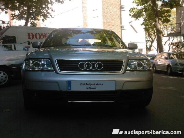

carlitos46 Publicado 21 de Noviembre del 2009 Denunciar Publicado 21 de Noviembre del 2009 Hola, resulta que llevo los faros del restyling, o eso creo, mirando por itnernet los A6 restyling llevan H7, H7 y yo llevo H1, H7 como puede ser?? Responder
golfinho Publicado 21 de Noviembre del 2009 Denunciar Publicado 21 de Noviembre del 2009 Hola, pero los has comprado ya así o te venian de serie en el coche? Responder
juakoman Publicado 21 de Noviembre del 2009 Denunciar Publicado 21 de Noviembre del 2009 Yo llevo ambas!!! Llevo H1 de cortas y H7 de largas. Responder
ASTHAROT Publicado 21 de Noviembre del 2009 Denunciar Publicado 21 de Noviembre del 2009 carlitos...si llevas H1+H7 llevas los faros de antes del restyling. Responder
ASTHAROT Publicado 21 de Noviembre del 2009 Denunciar Publicado 21 de Noviembre del 2009 además, los faros del restyling son 2 cm. mas cortos que los pre-restyling... viendo la foto que has puesto, veo que quedan perfectos...los restyling quedarian un poco menos a paño con la moldura cromada que va debajo del faro, es decir 2 cm. mas cortos. Me atrevo a decirte que son los de antes del restyling....si te los compraste como que eran de los restyling....te han tangao..... Responder
carlitos46 Publicado 21 de Noviembre del 2009 Autor Denunciar Publicado 21 de Noviembre del 2009 además, los faros del restyling son 2 cm. mas cortos que los pre-restyling...viendo la foto que has puesto, veo que quedan perfectos...los restyling quedarian un poco menos a paño con la moldura cromada que va debajo del faro, es decir 2 cm. mas cortos. Me atrevo a decirte que son los de antes del restyling....si te los compraste como que eran de los restyling....te han tangao..... Los puso el mecanico, pidio los del 2003, pero te has fijado, que antes dle restyling los intermitentes no ivan con la lupita. Responder

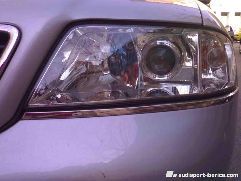

carlitos46 Publicado 21 de Noviembre del 2009 Autor Denunciar Publicado 21 de Noviembre del 2009 Estos son como los que llevaba antes Responder

ASTHAROT Publicado 22 de Noviembre del 2009 Denunciar Publicado 22 de Noviembre del 2009 No lo entiendo, que faro llevo jajaja, yo juraria que llevo bombillas H1, ahora que quiero poner xenon tengo que saber cual monto, la sacare y mriare. Alomejro llevo el faro restyling con el portalamparas del otro no puede ser??? Porfavor decidme algo que mañana compro el xenon. Un abrazo <_< carlitos46 a ver ....lo mejor para salir de dudas.....conecta las luces....pon las cortas y cuando la tengas localizada sacala y sube al post una foto de ella. te diré si es h1 o h7. date cuenta que tienes que pedir el xenon para la corta.. Responder
carlitos46 Publicado 22 de Noviembre del 2009 Autor Denunciar Publicado 22 de Noviembre del 2009 (editado) No lo entiendo, que faro llevo jajaja, yo juraria que llevo bombillas H1, ahora que quiero poner xenon tengo que saber cual monto, la sacare y mriare. Alomejro llevo el faro restyling con el portalamparas del otro no puede ser??? Porfavor decidme algo que mañana compro el xenon. Un abrazo carlitos46 a ver ....lo mejor para salir de dudas.....conecta las luces....pon las cortas y cuando la tengas localizada sacala y sube al post una foto de ella. te diré si es h1 o h7. date cuenta que tienes que pedir el xenon para la corta.. Tranqui yo ya se si es H1 o H7, juro que es H1, pero no me acuerod lo mirare, se que H1 es media luna, pero no es extraño Manuel??? el faro aprece el del restyling verdad??? Si quisiera cambiar el capo por el del restyling como tu no me valdria este faro??? Un abrazo Editado 22 de Noviembre del 2009 por carlitos46 Responder
ASTHAROT Publicado 22 de Noviembre del 2009 Denunciar Publicado 22 de Noviembre del 2009 No lo entiendo, que faro llevo jajaja, yo juraria que llevo bombillas H1, ahora que quiero poner xenon tengo que saber cual monto, la sacare y mriare. Alomejro llevo el faro restyling con el portalamparas del otro no puede ser??? Porfavor decidme algo que mañana compro el xenon. Un abrazo carlitos46 a ver ....lo mejor para salir de dudas.....conecta las luces....pon las cortas y cuando la tengas localizada sacala y sube al post una foto de ella. te diré si es h1 o h7. date cuenta que tienes que pedir el xenon para la corta.. Tranqui yo ya se si es H1 o H7, juro que es H1, pero no me acuerod lo mirare, se que H1 es media luna, pero no es extraño Manuel??? el faro aprece el del restyling verdad??? Si quisiera cambiar el capo por el del restyling como tu no me valdria este faro??? Un abrazo para salir de dudas...midele.... coge un metro y mide desde (mirando la foto segunda que has puesto) la punta del embellecedor cromado que va poe debajo del faro hasta la parte de atrás del faro...a ver cuanto te da....48ó 50 cm.... Responder
carlitos46 Publicado 23 de Noviembre del 2009 Autor Denunciar Publicado 23 de Noviembre del 2009 No lo entiendo, que faro llevo jajaja, yo juraria que llevo bombillas H1, ahora que quiero poner xenon tengo que saber cual monto, la sacare y mriare. Alomejro llevo el faro restyling con el portalamparas del otro no puede ser??? Porfavor decidme algo que mañana compro el xenon. Un abrazo carlitos46 a ver ....lo mejor para salir de dudas.....conecta las luces....pon las cortas y cuando la tengas localizada sacala y sube al post una foto de ella. te diré si es h1 o h7. date cuenta que tienes que pedir el xenon para la corta.. Tranqui yo ya se si es H1 o H7, juro que es H1, pero no me acuerod lo mirare, se que H1 es media luna, pero no es extraño Manuel??? el faro aprece el del restyling verdad??? Si quisiera cambiar el capo por el del restyling como tu no me valdria este faro??? Un abrazo para salir de dudas...midele.... coge un metro y mide desde (mirando la foto segunda que has puesto) la punta del embellecedor cromado que va poe debajo del faro hasta la parte de atrás del faro...a ver cuanto te da....48ó 50 cm.... ASTHAROT, ya están medidos, 50 cm justos, luego en el cristal amrca H1 / D2s Un saludo Responder
ASTHAROT Publicado 23 de Noviembre del 2009 Denunciar Publicado 23 de Noviembre del 2009 No lo entiendo, que faro llevo jajaja, yo juraria que llevo bombillas H1, ahora que quiero poner xenon tengo que saber cual monto, la sacare y mriare. Alomejro llevo el faro restyling con el portalamparas del otro no puede ser??? Porfavor decidme algo que mañana compro el xenon. Un abrazo carlitos46 a ver ....lo mejor para salir de dudas.....conecta las luces....pon las cortas y cuando la tengas localizada sacala y sube al post una foto de ella. te diré si es h1 o h7. date cuenta que tienes que pedir el xenon para la corta.. Tranqui yo ya se si es H1 o H7, juro que es H1, pero no me acuerod lo mirare, se que H1 es media luna, pero no es extraño Manuel??? el faro aprece el del restyling verdad??? Si quisiera cambiar el capo por el del restyling como tu no me valdria este faro??? Un abrazo para salir de dudas...midele.... coge un metro y mide desde (mirando la foto segunda que has puesto) la punta del embellecedor cromado que va poe debajo del faro hasta la parte de atrás del faro...a ver cuanto te da....48ó 50 cm.... ASTHAROT, ya están medidos, 50 cm justos, luego en el cristal amrca H1 / D2s Un saludo Carlitos.....MALAS NOTICIAS.......son los faros de antes del restling....quizas algo mejorados...pero antes de restyling.... los faros de restyling miden 48 cm confirmado! un saludo fiera.....(ya te dije que me extrañaba lo de H1.... para poner el capó...me temo que quizas tendrías alguna pega, ya que tambien te pide cambiar defensa delantera.... Responder
