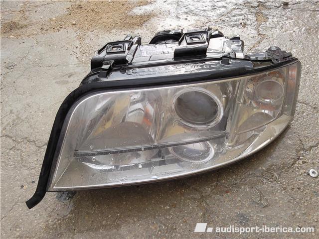

kruguer Publicado 22 de Noviembre del 2009 Denunciar Compartir Publicado 22 de Noviembre del 2009 Me podrias decir si estos faros son de xenon o son alogenos y como distinguirlo.Me los han ofrecido y estamos interesados en cambiarlos en cambiar los de nuestro coche.Gracias Responder Enlace al comentario Compartir en otros sitios web More sharing options...

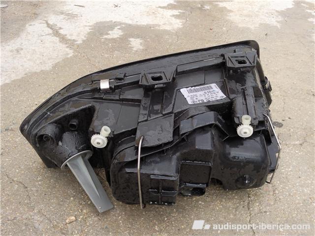

kruguer Publicado 22 de Noviembre del 2009 Autor Denunciar Compartir Publicado 22 de Noviembre del 2009 perdonad me deje las fotos fuera jejej Responder Enlace al comentario Compartir en otros sitios web More sharing options...
golfinho Publicado 22 de Noviembre del 2009 Denunciar Compartir Publicado 22 de Noviembre del 2009 Hola, esos faros son halógenos ya que no llevan balastro para xenon. Si fuesen de xenon llevarian una caja de color aluminio en la parte superior o inferior, no me acuerdo bien, y unos cables al interior. Responder Enlace al comentario Compartir en otros sitios web More sharing options...
kruguer Publicado 22 de Noviembre del 2009 Autor Denunciar Compartir Publicado 22 de Noviembre del 2009 Me los habían ofrecido como xenon,menos mal que aqui sabeis de sobra de estas cosas.Muchas gracias Responder Enlace al comentario Compartir en otros sitios web More sharing options...
