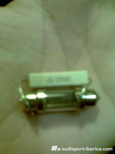

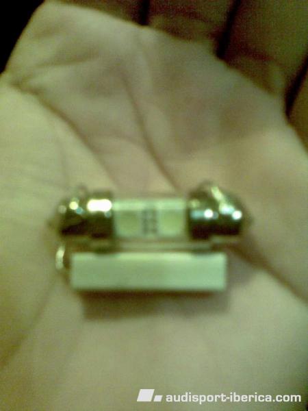

Bueno luego, debereis comprar 2 resistencias de 5W 330 Ohmios de ceramica "Cada uno que comente la que le ha puesto y si le va bien y todo eso" yo llevo estas resistencias 1 año y las luces van de PM, la gente decia que 1 resistencia sobraba pues yo le puse 2 ya que con 1 no me funcionaba.

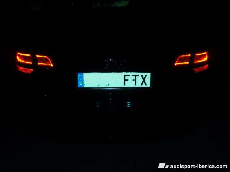

El resultado en fotos es ASI! Decir que haciendo un pequeño resumen ami todo me salio
4,5 E x bombilla 9 + 0.30 E Resistencia 0.60 = 9.60 E y ni un solo problema. Sin Mas problemas y siendo esto tan facilon espero que os sirva de ayuda y pongais todos las fotitos cuando las cambieis aqui os dejo yo las mias
