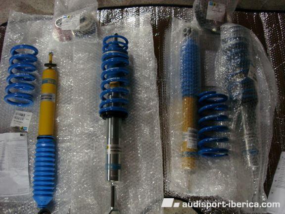

SERGIORV Publicado 22 de Noviembre del 2009 Denunciar Publicado 22 de Noviembre del 2009 Bilstein ,cony, KW , casi todas tienen homologados sus kits para nuestros coches, solo tienes que pedir que te manden la homologacion, Yo puse unos Bilstein B14 regulable y antes de nada me dijeron que si que estaban homologados para mi modelo de coche, despues les mandé un email con la carta verde del coche y me enviaron copia de la homologacion, Por cierto vaya diferencia que hay ahora con los s-line que tenia antes. Weitec es buena marca pero yo recuerdo que no tenian sus kits homologados, (eso no quiere decir que sean malos) por eso opté por los bilstein o KW esos si que me ofrecian homologacion. Este es mi kit antes del montaje, con sus papeles y todo. SL2 Responder
