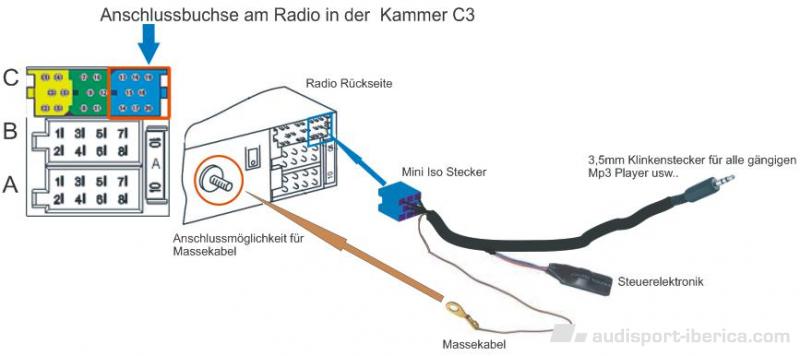

arlon Publicado 3 de Diciembre del 2009 Denunciar Publicado 3 de Diciembre del 2009 chicos, ya que estais puestos en el tema....a ver si me echais una mano con el dichoso "cablecito". Pues eso que yo me he comprado el cable auxiliar para el mp3, como el que aparece en los primeros mensajes y cuando he sacado mi RNS-D he visto que en el sitio donde deberia ir ya habia un conector mas grande enchufado... y como era tarde y casi no habia luz, lo he dejado ahi.... Si el rns-d lleva mini-iso y el "cable" para el mp3 tambien lleva el enchufe azul para mini-iso ¿como lo conecto si su sitio ya esta ocupado???? bufff...no se si me explico...a ver si mañana pongo unas fotos Responder
maauuu Publicado 3 de Diciembre del 2009 Denunciar Publicado 3 de Diciembre del 2009 Hola... En la anterior pagina he puesto unos enlaces donde se ve el adaptador que necesitas...... post #8#. "Mira como va instalado usando ese adaptador. http://www.audisport-iberica.com/foro/inde...3790&st=105 Y otra vez el adaptador http://www.audisport-iberica.com/foro/inde...3790&st=150 (el post #165)." Un saludo. Responder
arlon Publicado 3 de Diciembre del 2009 Denunciar Publicado 3 de Diciembre del 2009 gracias por ayudarme...es que soy un poco "cortito" con la electronica del coche.... Hay una cosa que no entiendo en las fotos: -Del coche sale 1 conector grande negro (que ocupa todas las entradas) asi que ese va directamente al adaptador que me comentas y que necesito OKKKKK. Hasta aqui no hay problema. - Pero si del adaptador vuelven a salir 3 clavijas (azul, verde amarilla) pues vuelven a ocupar todo el espacio....¿ donde conecto la azul que lleva el cable del mp3??? o es que la azul del adaptador no hay que enchufarla para asi meter en su lugar la del mp3?? perdona mi ignorancia.... y sobretodo, muchas gracias Responder
maauuu Publicado 3 de Diciembre del 2009 Denunciar Publicado 3 de Diciembre del 2009 Los adaptadores los hay: que llevan los tres mini conectores y los que solo llevan dos (este ultimo no lleva el azul). Tienes el conector original del coche con todas las conexiones ocupadas??? o tienes la que seria el lugar del mini-iso azul libre??? Si es este ultimo caso........ Si quieres conectar el Xcarlink o similar al equipo radio.... tendras que conectar el ISO original del coche al adaptador de color rojo... (dejando el de color azul libre) y luego unir el mini-iso azul a los otros dos y todos estos unidos al equipo audio. Fijate en el post #165# a ver si te aclara la duda.... http://www.audisport-iberica.com/foro/inde...3790&st=150 o el #113# http://www.audisport-iberica.com/foro/inde...3790&st=105 Responder
arlon Publicado 3 de Diciembre del 2009 Denunciar Publicado 3 de Diciembre del 2009 Tienes el conector original del coche con todas las conexiones ocupadas??? o tienes la que seria el lugar del mini-iso azul libre??? pues el caso es que creo que el conector original ocupa todas las conexiones (las 3) por lo que creo que no queda ninguna libre. Esta tarde hago pruebas...... Por eso se me ocurrio que si del adaptador que necesito salen 3 (amarillo, verde, azul) dejo la azul sin conectar y pongo la del cable mp3. Vaya lio tengo jeje. El caso es que mi navegador es el naviplus rns-d y aunque no tengo cargador de cd he supuesto que estaba la instalacion hecha para ponerlo y por eso el cable original me ocupa las 3 entradas (digo yo) Responder
