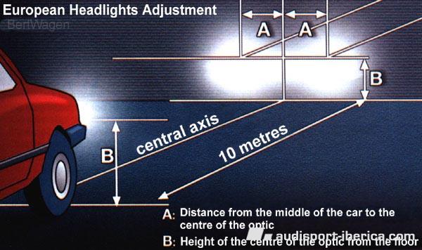

ILDEFONSO Publicado 25 de Noviembre del 2009 Denunciar Publicado 25 de Noviembre del 2009 MIRA LO QUE TENIA POR AHI..... a ver si lo pillas..?? saludos Responder
NITROSO Publicado 25 de Noviembre del 2009 Denunciar Publicado 25 de Noviembre del 2009 Perdona Ildefonso, es que soy muy burro..... la linea esa que pone central axis de dónde sale? Del centro del coche o de la rueda derecha? Supongo por deducción que del centro del coche pero como no lo tengo del todo claro prefiero preguntarte antes de meter la gamba. Gracias Responder
