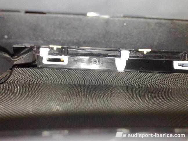

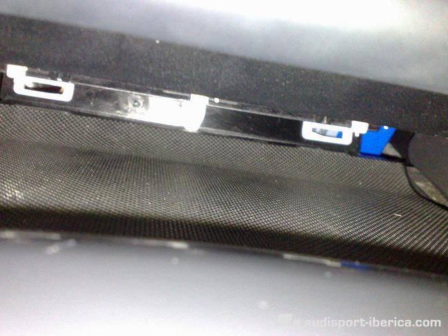

carlosrate Publicado 22 de Noviembre del 2009 Denunciar Publicado 22 de Noviembre del 2009 Hola, pues nada ya esta, ya tengo instalado el RNS-E en mi A3, me ha llevado todo el proceso 4 horas incluyendo la adaptacion del clima a 2Din, solo he tenido un problema y es que la tapa que estaba justo debajo del clima en el mueble 1 din ya no me vale queda grande a parte de esto la placa de plastico que va justo detras del cenicero tampoco encaja en el mueblo nuevo, total que me queda hueco al final del todo y no se como cerrarlo, tengo que pedir alguna pieza mas??? he visto que en la lista de las referencias para el montaje que hay una Tapa inferior doble DIN y Tapa interior doble DIN seran estas las piezas que necesito??? Pongo fotos para que me entendais, se ve la plaquita de plastico que hay detras del cenicero y el final del hueco donde no se que piezas van Por otro lado tengo una duda, cuando apago el coche se me quedad dado el ventilador del propio navegador y nunca se apaga...............esto es normal????no he pasado a que me lo configuren todavia espero que sea eso por que no me gustaria que estuviera siempre funcionando ese ventilador ademas tampoco me guarda el volumen de la ultima vez que lo he usado, puede ser esto un poblema de configuracion vag???? Un saludo y gracias por todo. Responder
charber Publicado 22 de Noviembre del 2009 Denunciar Publicado 22 de Noviembre del 2009 a mi me paso parecido, al final no puse nada debajo del clima ya que no encajaba ninguna de las piezas que tenia, le coloque la luz que viene del paquete iluminacion con cinta dos caras debajo y listo. sobre el hueco que te queda, juraria que la bandeja de plastico lleva dos patillas que encajan a la perfeccion en los huecos blancos que se ven en las fotos, prueba a recolocarla como te digo... lo del navi es normal, el ventilador si que se apaga pero tarda lo suyo...y lo del volumen es una put...illa pero es asi tambien no se queda grabado. salu2 Responder
carlosrate Publicado 22 de Noviembre del 2009 Autor Denunciar Publicado 22 de Noviembre del 2009 (editado) La plaquita de plastico que se ve tiene 4 patillas, y en el mueble solo vienen 2............... Osea que no se me va a quedar toa la noche el ventilador dado????mas que nada por que cuando abro el coche ya esta funcionando y eso nolo entiendo.....si encenderlo ya funciona Editado 22 de Noviembre del 2009 por carlosrate Responder

charber Publicado 23 de Noviembre del 2009 Denunciar Publicado 23 de Noviembre del 2009 corta las patillas centrales que no encajen con un cuter , y las otras laterales entrarán en los huecos. salu2 Responder
carlosrate Publicado 23 de Noviembre del 2009 Autor Denunciar Publicado 23 de Noviembre del 2009 corta las patillas centrales que no encajen con un cuter , y las otras laterales entrarán en los huecos.salu2 Ok muchas gracias, lo habia pensado pero estaba esperando a ver si alguien pensaba mas o menos igual muchas gracias, lo del ventilador es cierto, se apaga al cabo de un rato, por otro lado, el boton mode el volante sirve para algo en el rns????????? Responder

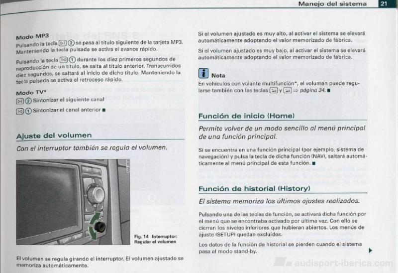

cyberjinete Publicado 23 de Noviembre del 2009 Denunciar Publicado 23 de Noviembre del 2009 a mi me paso parecido, al final no puse nada debajo del clima ya que no encajaba ninguna de las piezas que tenia, le coloque la luz que viene del paquete iluminacion con cinta dos caras debajo y listo.sobre el hueco que te queda, juraria que la bandeja de plastico lleva dos patillas que encajan a la perfeccion en los huecos blancos que se ven en las fotos, prueba a recolocarla como te digo... lo del navi es normal, el ventilador si que se apaga pero tarda lo suyo...y lo del volumen es una put...illa pero es asi tambien no se queda grabado.salu2 Yo creo que el volumen lo debe de grabar. Echar un ojo a esto que dice el manual. Salu2 Responder
carlosrate Publicado 23 de Noviembre del 2009 Autor Denunciar Publicado 23 de Noviembre del 2009 a mi me paso parecido, al final no puse nada debajo del clima ya que no encajaba ninguna de las piezas que tenia, le coloque la luz que viene del paquete iluminacion con cinta dos caras debajo y listo.sobre el hueco que te queda, juraria que la bandeja de plastico lleva dos patillas que encajan a la perfeccion en los huecos blancos que se ven en las fotos, prueba a recolocarla como te digo... lo del navi es normal, el ventilador si que se apaga pero tarda lo suyo...y lo del volumen es una put...illa pero es asi tambien no se queda grabado.salu2 Yo creo que el volumen lo debe de grabar. Echar un ojo a esto que dice el manual. Salu2 Quieres decir que el volumen lo debe de guardar el aparato automaticamente no???? es que me da la impresion de que hay qye metere el cable vag..............para que funcione correctamente a ver si alguien que lo haya instalado nos puede decir algo, si tuvo que configurarlo o no....... Un saludo Responder
