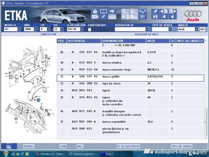

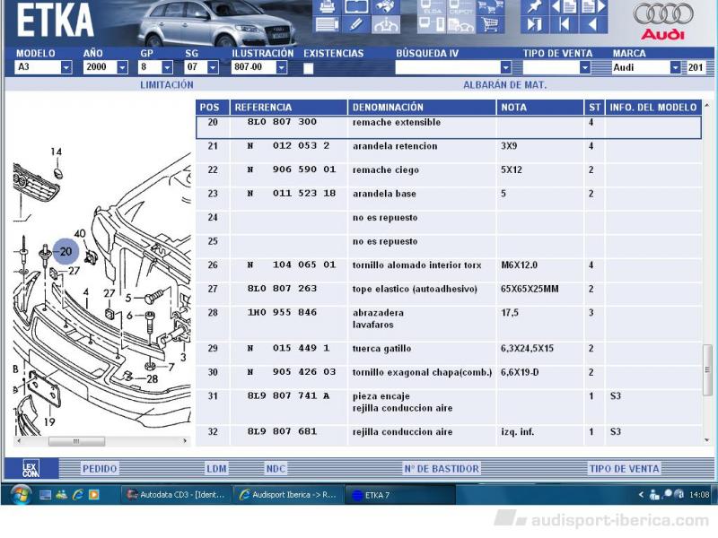

queroseno Publicado 23 de Noviembre del 2009 Denunciar Publicado 23 de Noviembre del 2009 resumiendo REFERENCIA de tornillos y grapas urgenteeee!! PD:podeis decirme tambien las referencias de los "tornillos de plastico"de los que van en el paragolpe delantero,entre foco y foco,nose si me explico bien me refiero a los que ahi justamente en lo alto de la parrilla. gracias de antemano y aver si me lo podeis decir rapido Hola , te pongo una ilustracion, haber si esta aqui lo que buscas Las grapas que dices del paragolpes al lado de los faros creo que son estas 8L0 807 300 y son como un remache redondo de plastico con un piu en el medio Seria la numero 20 de la siguiente ilustracion? Responder

osele_A3 Publicado 23 de Noviembre del 2009 Autor Denunciar Publicado 23 de Noviembre del 2009 resumiendo REFERENCIA de tornillos y grapas urgenteeee!! PD:podeis decirme tambien las referencias de los "tornillos de plastico"de los que van en el paragolpe delantero,entre foco y foco,nose si me explico bien me refiero a los que ahi justamente en lo alto de la parrilla. gracias de antemano y aver si me lo podeis decir rapido Hola , te pongo una ilustracion, haber si esta aqui lo que buscas Las grapas que dices del paragolpes al lado de los faros creo que son estas 8L0 807 300 y son como un remache redondo de plastico con un piu en el medio Seria la numero 20 de la siguiente ilustracion? QUEROSENO muchas gracias compañero de verdad las voy a apuntar y esta tarde sin falta me paso por la casa apillarmelas,en efecto esta ref.8L0 807 300 es la de la parte superior del paragolpes y si son las de plastico,estas me las apunto. y sobre las de las grapas de los pasos de ruedas tambien son esos la ref. N104 337 01 y la de los tornillos supongo que sera esta N 105 127 01. si puedes ponerme aumentada la foto del tornillo y la grapa mejor por si no lo es... Responder
