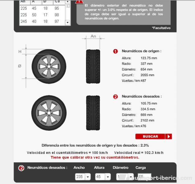

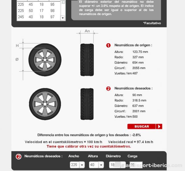

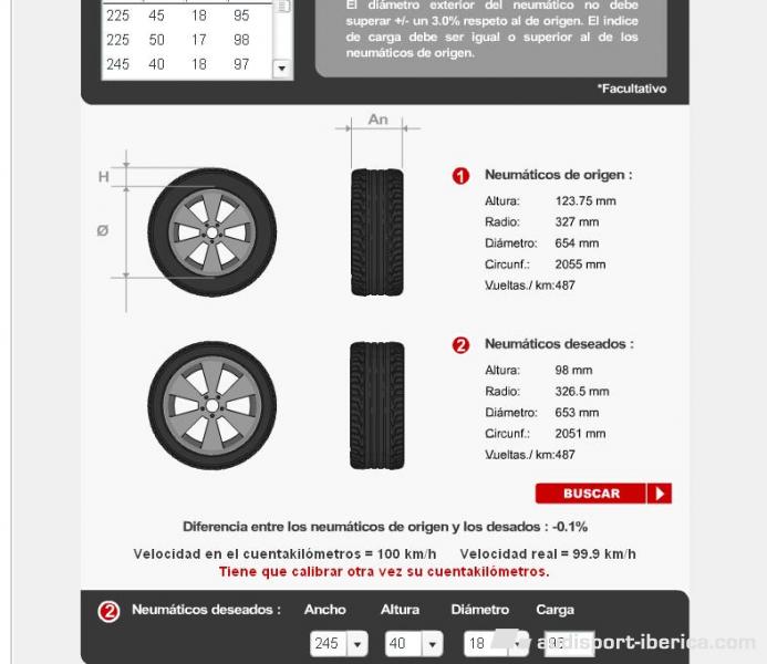

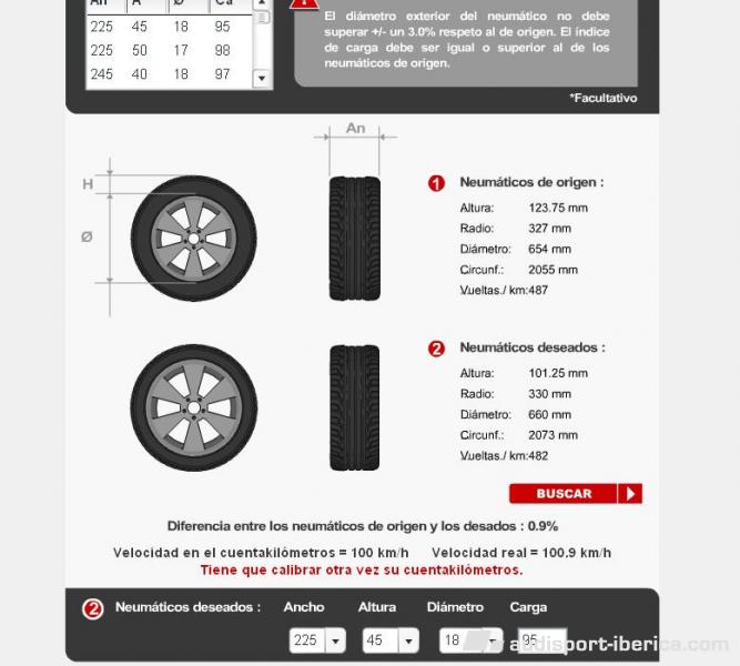

MANCHEGO84 Publicado 23 de Noviembre del 2009 Denunciar Publicado 23 de Noviembre del 2009 Buenas a todos, ya falta menos para que me den el coche y estoy dandole vuelta al tema de las llantas, en principio tengo claro que le pondre llantas de 18 (seguramente replicas del a5 en Y) la duda viene con el neumatico a montar, llevo idea de 235/45/18 pero me entran algunas dudas. Tambien se que el neumatico depende en gran medida de las preferencias de cada uno, mas agarre, menos consumo, mayor comodidad, etc etc.. Mi coche lleva suspensión de serie, la elegi a sabiendas de que la deportiva quedaria mejor esteticamente, pero prefiero la comodidad, ya que es un coche que llevo idea de que me dure muchos años. Por eso os pongo 4 distintas opciones, todas equivalentes a la 225/55/16 de serie, como veis con unas aumentan el diametro total, por lo tanto se vera menos paso de rueda pero al contrario el coche subira un poco, otras menos diametro, efecto contrario. Que me aconsejais vosotros?? Gracias y un saludo. Responder

makea72 Publicado 23 de Noviembre del 2009 Denunciar Publicado 23 de Noviembre del 2009 Hola, yo le acabo de poner al A4 Avant que tengo llanta Star 18" con neumatico 225/45R18 y quedan muy bien, le he puesto esta medida mas que nada porque hago una conduccion bastante tranquila con el coche y por el tema de consumo, creo de 245/40R18 me hubiera afectado el tema de consumos. La amortiguacion que llevo es la de serie, hay gente que le gusta mucho como queda y a otra que no tanto . . eso va a cuestion de gustos. Si te fijas en el foro hay una discusion de pone "Fotos llantas Star en A4 Avant" miralo y asi tendras una idea de como quedaran si le pones 225/45R18. Saludos. Responder
MANCHEGO84 Publicado 23 de Noviembre del 2009 Autor Denunciar Publicado 23 de Noviembre del 2009 La 245 tambien me echa algo para atras por el tema del consumo, aunque la verdad, que luego me paro a pensar y la diferencia entre 235 y 245 en cuanto a consumo seguro que es minima, no? Responder

Napi Publicado 24 de Noviembre del 2009 Denunciar Publicado 24 de Noviembre del 2009 Buenas tardes, Yo llevo con las llantas 18" y ruedas 225/45 montadas desde el pasado sabado, y de momento el coche la sensación que me está dando a la hora de entrar en curvas es mejor que con las ruedas de serie. La suspensión es de serie y ahora mismo no volvería a montar las de serie si no es por fuerza mayor. Mi anterior coche era un A3 ambition y tenía suspensión deportiva. Al cambiar al A4, me olvidé de meterle la suspensión deportiva y el coche lo penalizaba mucho, ya que con el perfil tan grande no me fiaba al entrar en curvas por el efecto barco que tiene el coche con esas ruedas. Al cambiar ruedas, alucinaba como ha cambiado el coche. Yo te aconsejo que bajes el perfil aunque sea la suspensión de serie. Meter medida 225 o 235 ya es cuestión de gustos. Yo pienso que un coche con las 225 ya está muy bien calzado. Saludos. Responder

galiza Publicado 24 de Noviembre del 2009 Denunciar Publicado 24 de Noviembre del 2009 métele 18 en 245....es lo que voy a poner yo!...decirte que por el consumo dudo que gastes de una 225 a una 245 más de 100 euros al año en gasolina...y otra cosa el coche siempre se verá más gordo....un saludo. Responder
MANCHEGO84 Publicado 25 de Noviembre del 2009 Autor Denunciar Publicado 25 de Noviembre del 2009 métele 18 en 245....es lo que voy a poner yo!...decirte que por el consumo dudo que gastes de una 225 a una 245 más de 100 euros al año en gasolina...y otra cosa el coche siempre se verá más gordo....un saludo. La 245, me echa algo para atras, no ya por el tema del consumo, que sera muy poco, sino tambien por el perfil que debe ser 40, y como he comentado no quiero perder comodidad, con la 235 si que admite perfil 45... que lio... Se notara mucho la diferencia de perfil en 235/45 y 245/40 tanton en comodidad como en estetica??? saludos. Responder
Hart Publicado 25 de Noviembre del 2009 Denunciar Publicado 25 de Noviembre del 2009 (editado) Teniendo en cuenta que cuando hablamos, por ejemplo, de una rueda 245/40 significa que el perfil de esa rueda en milímetros será el 40% de 245, podríamos hacer esta "tabla", de mayor a menor perfil, partiendo de la de serie: 225/55-----123,75 mm----------- Diferencia 225/50-----112,5 mm------------ -11,25 mm 245/45-----110,25 mm----------- -13,5 mm 235/45-----105,75 mm----------- -18 mm 225/45-----101,25 mm----------- -22,5 mm 245/40------98 mm----------------- -25,75 mm Con lo que la 245/40 es 7,75 mm más baja que la 235/45. La verdad no sé si "a simple vista" se verá mucha diferencia Un saludo Editado 25 de Noviembre del 2009 por Hart Responder
MANCHEGO84 Publicado 25 de Noviembre del 2009 Autor Denunciar Publicado 25 de Noviembre del 2009 Teniendo en cuenta que cuando hablamos, por ejemplo, de una rueda 245/40 significa que el perfil de esa rueda en milímetros será el 40% de 245, podríamos hacer esta "tabla", de mayor a menor perfil, partiendo de la de serie: 225/55-----123,75 mm----------- Diferencia 225/50-----112,5 mm------------ -11,25 mm 245/45-----110,25 mm----------- -13,5 mm 235/45-----105,75 mm----------- -18 mm 225/45-----101,25 mm----------- -22,5 mm 245/40------98 mm----------------- -25,75 mm Con lo que la 245/40 es 7,75 mm más baja que la 235/45. La verdad no sé si "a simple vista" se verá mucha diferencia Un saludo Gracias por la aportación, no sabia yo eso del porcentaje. Casi 8mm, a simple vista no se si sera muy visible o no, supongo que algo se notara. Esos 7 mm, es tambien la medida que el coche aumentaria en altura con la 235/45/18, pero tb llenaria mas el paso de rueda. Responder
