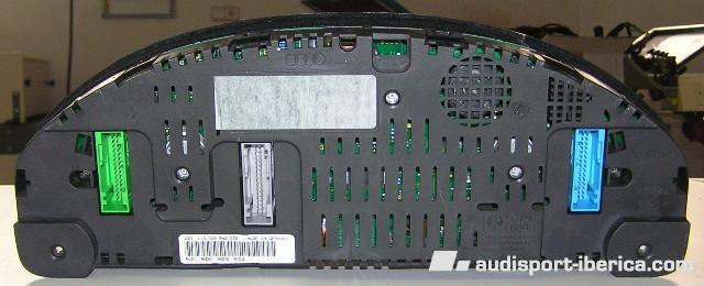

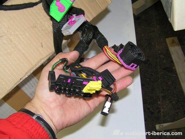

JuanK_A64F Publicado 10 de Diciembre del 2009 Autor Denunciar Publicado 10 de Diciembre del 2009 (editado) anteriores del cuadro.... Bueno pues ya lo tengo todo, a probar y haber que pasa, tengo tambien 4 inmobilizadores nuevos para programar, y me falta que me llegue solo el VAGTACHO y a instalar.. haré un gran brico de como rula esto.... estos cable supongo que sera del tempomat, luces, intermitentes y claxon e airbag. Editado 10 de Diciembre del 2009 por Carlos A4 B5 Responder
Portugues Publicado 11 de Diciembre del 2009 Denunciar Publicado 11 de Diciembre del 2009 Los rest finales van con Can Bus...Ese cuadro es igual que el mio.te va a hacer falta vag tacho seguro... Un saludo.Portugues. Responder
JuanK_A64F Publicado 11 de Diciembre del 2009 Autor Denunciar Publicado 11 de Diciembre del 2009 Los rest finales van con Can Bus...Ese cuadro es igual que el mio.te va a hacer falta vag tacho seguro... Un saludo.Portugues. Por eso me he pillado el VAGTACHO me hace falta seguro para el CODINg y los inmobilizadores y poner los KM suyos... entonces mi A4 B5 del 99 y clave motor "Y" lleba canbus??? Que crees tú portuguessss... Responder

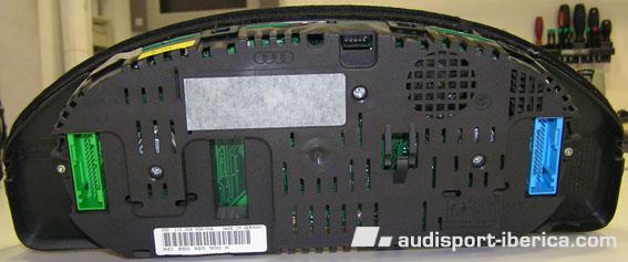

JuanK_A64F Publicado 13 de Diciembre del 2009 Autor Denunciar Publicado 13 de Diciembre del 2009 (editado) he sacado mi cuadro y asi es por detras.... lo he conectado para ver que no tiene ningun pixel muerto en el FIS, to rula ok excepto el inmobilizador, (logico) y ya de paso lo he programado para diesel, falta el VAGTACHO, que en cuanto me llegue me pongo manos a la obra, por detras el mio solo lleba 2 conexiones y lleba el hueco del tercer pero no ta......... la suerte que tengo to el cablerio para instalar.... ya pediré ayuda en cuanto desmonte mas.... asi son el cuadro por detras, primero el mio y despues el nuevo... Editado 13 de Diciembre del 2009 por Carlos A4 B5 Responder
Portugues Publicado 13 de Diciembre del 2009 Denunciar Publicado 13 de Diciembre del 2009 En los modelos 99,algunos si son canbus,pero no se a partir de cuando.En cuanto al conector que te falta,es normal,ya que el central es el que alimenta al fis y reloj digital. Un saludo.Portugues. Responder
JuanK_A64F Publicado 13 de Diciembre del 2009 Autor Denunciar Publicado 13 de Diciembre del 2009 Portugues lo conecté y el fis funcionaba todo, arriba un simbolo que creo que es el de nivel del deposito de agua y tres pitidos muy fuertes mas abajos la temperatura, y mas abajo consumo, todo funcionando..... el conector gris sera el que controla con la palanca.... no ? Responder
Portugues Publicado 13 de Diciembre del 2009 Denunciar Publicado 13 de Diciembre del 2009 La clavija central le da corriente al boton de cambio de pantallas y reseteo de parametros del ordenador.Es normal que pite,ya que segun el mazo de cables van los sensores de agua de limpias y lavafaros.Los otros 3 pitidos pueden ser sensor de aceite,ABS. Un saludo.Portugues. Responder
