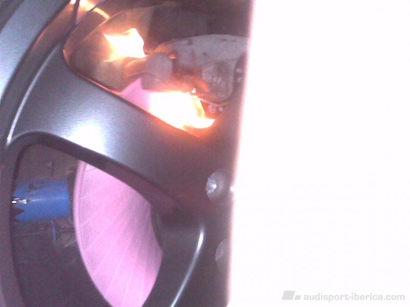

NITROSO Publicado 24 de Noviembre del 2009 Denunciar Compartir Publicado 24 de Noviembre del 2009 Yo monté en mi anterior coche unos Tarox G88 (rayados) que me costaron 300 leuretes y un juego de pastillas Bosch Premium, después de montarlos con unos amigos salí a dar una vuelta y el resultado fue el siguiente Alucinábamos los tres que íbamos en el coche, los frenos al rojo y seguía frenando...... tras esto le hice a las pastillas 10000 km más y los discos siguen montados hoy en día en el coche, yo les hice unos 80000km. Mi consejo es que no te lo pienses y montes lo mejor, y lo mejor para mi son esas dos marcas, bosch en pastillas y tarox en discos. El tema del ruido si es verdad que hace un poco más, como un buuuuuum muy bajito, pero compensa con la calidad de frenada que llevas Responder Enlace al comentario Compartir en otros sitios web More sharing options...

NITROSO Publicado 24 de Noviembre del 2009 Denunciar Compartir Publicado 24 de Noviembre del 2009 (editado) Se pusieron ASI en una carretera muy ancha con dos carriles para cada sentido muchas rotondas y poco tráfico, de noche. Un amigo mío con un coche igual que el que yo tenía montó los brembo lisos (288mm) y le fueron bastante bien. Las pastillas que te he comentado a mi me duraban una media de 15000 km, pero también es verdad que hacía una conducción un poco bestia. Otra pastilla que se comenta mucho por aquí que va muy bien es la Ferodo DS2500, blanda, poco desgaste del disco, resistente al fading y silenciosa. El tema de la ITV yo la pasé hace 3 años con los discos que te he comentado antes y me dijeron que si no había modificado el sistema de frenado no había problema porque los discos fuesen rayados ni perforados, atrás llevaba brembo serie oro y ningún problema tampoco. Editado 24 de Noviembre del 2009 por NITROSO Responder Enlace al comentario Compartir en otros sitios web More sharing options...
