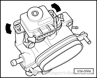

Tolo Publicado 26 de Noviembre del 2009 Denunciar Publicado 26 de Noviembre del 2009 Podrías intentar ajustar el conmutador del ralentí Ajustar el conmutado de ralentí: ‒ Desmontar la unidad de la válvula de mariposa. ‒ Soltar ambos tornillos del potenciómetro de la válvula de mariposa. ‒ → Girar el potenciómetro de la válvula de mariposa en dirección de la flecha, hasta sentir que llega a tope. Nota: No se debe mover la válvula de mariposa. ‒ Apretar en esta posición los tornillos del potenciómetro de la válvula de mariposa. Responder
Ducatero Publicado 26 de Noviembre del 2009 Autor Denunciar Publicado 26 de Noviembre del 2009 Tu crees qye tiene que ver con el ralenti???? De todas maneras... no se muy bien donde esta la valvula de mariposa en mi motor. En el foro solo aparece en fotos en motores de 4 cil Responder
