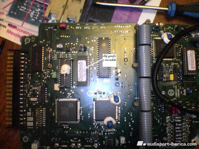

turbo s2 Publicado 25 de Noviembre del 2009 Denunciar Publicado 25 de Noviembre del 2009 (editado) FASTECH RACING !! El Problema Mas Importante es que los chips ( FASTECH RACING ) estan Encriptados ( No se puede conectar a la Centralita ) Es Imposible Conectar el Vag-com , y Asi Poder Chequear Válvulas (n75) (n80) , Tema Temperaturas , sonda Landa etc etc,, El tema de ( lim mode ) Pues Personalmente a mi me va bien , No tener Lim-mode Controlo muchisimo el estado del Motor , Mi motor Tiene 30.000 Kilómetros y todos Los tubos Nuevos y de Silicona Samco Lleva Map sensor de 300 Kpas y Muelle de Wastegate del (s1) Los FASTECH RACING No dan La Potencia Contratada solo son de 280 cv y los venden como 301 cv yo Puedo Regular el Soplado de Turbo con el Tornillo de la wastegate , pero no puedo bajar de 1,5 bar de presión y de máximo 2.2 bar Ahora no dispongo de Tiempo Libre , Pero espero volver a poner mis chips Originales y Escribir una Nueva Cartografía (mtm) en los chips Originales Así Podre conectarme a la Centralita ya que es una Forma Económica de Reprogramar un S2 Pd: Espero que mi Respuesta pueda dejar alguna cosa a tener en cuenta antes de comprar chips !! FASTECH RACING !! Un Saludo Cordial a todos Los Sr: de este Club !! :crying_anim: ( Rafa ) Editado 25 de Noviembre del 2009 por turbo s2 Responder
turbo s2 Publicado 25 de Noviembre del 2009 Denunciar Publicado 25 de Noviembre del 2009 Aqui : !! FASTECH RACING !! ( Rafa ) Responder

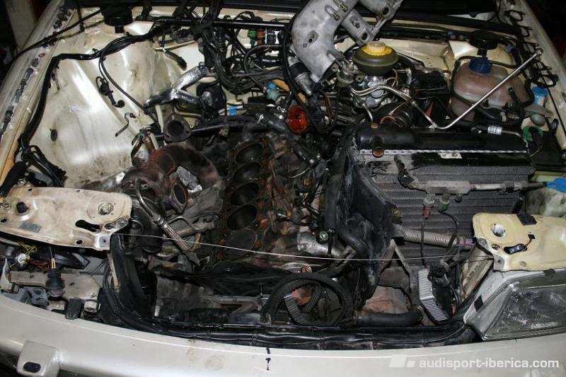

turbo s2 Publicado 25 de Noviembre del 2009 Denunciar Publicado 25 de Noviembre del 2009 Aqui Instalando La Culata Nueva .. :crying_anim: Mi Audi S2 Lo Compre en Barcelona todo Original y con Problemas de Motor !! Y poco a Poco Lo voy Dejando Mejor !! jEJE ( Rafa ) Responder

*********** Publicado 25 de Noviembre del 2009 Autor Denunciar Publicado 25 de Noviembre del 2009 muchas gracias rafa por la informacion,tb llevo manguitos de silicona y la repro la montare cuando ponga la membrana de la waste... o sea este fin de semana que viene jeje .En las fotos que se ve que lo tienes muy cuidado jejje da gusto ver un coche de estos bien mantenido y limpito y me quedan 2 dudas ¿porque pusiste MAP de 300 si ellos dicen que el LIMPMODE lo anulan estos chips? ¿ ala hora de abrir la centralita hay que tener alguna precaucion del tipo guantes de plastico por electricidad estatica o algo asi? Responder
