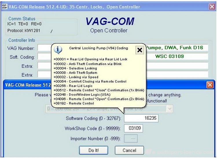

Freestylero Publicado 9 de Diciembre del 2009 Denunciar Publicado 9 de Diciembre del 2009 por cierto al meter mi vagcom me ha chivado unos codigos mas alguien sabe q quieren decir?? Responder

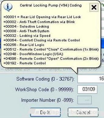

Freestylero Publicado 9 de Diciembre del 2009 Denunciar Publicado 9 de Diciembre del 2009 (editado) que opinais del sonido os mola?? y de los codigos?? ya q me aburria he probado y si sumas todo menos el +4 q quiere decir q se abra solo uerta dle conductor con un toque justo sale el numero 15211 ,jeje Editado 9 de Diciembre del 2009 por Freestylero Responder

cesardeluxe Publicado 2 de Marzo del 2010 Denunciar Publicado 2 de Marzo del 2010 (editado) por cierto al meter mi vagcom me ha chivado unos codigos masalguien sabe q quieren decir?? Yo tengo la opción de un blink al cerrar. Si pongo la de 2 blinks al abrir... se pierde la de blink al cerrar? gracias Editado 2 de Marzo del 2010 por cesardeluxe Responder
uva81uy Publicado 16 de Abril del 2013 Denunciar Publicado 16 de Abril del 2013 (editado) lo acabo de hacer. Sólo suena al abrir. Alguien sabe como hacer para q sea al abrir y cerrar? Aunque me importaba más al cerrar, pero ahora quiero más! Yo sume 1024 y vi poR ahí que sumando 4096 se hace al cerrar. Por cierto. Los valores de mi auto estaban en 13166 y tiene apertura selectiva y abre los seguros cuando saco la llave. Raro, no? Editado 16 de Abril del 2013 por uva81uy Responder
