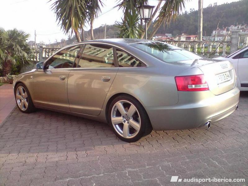

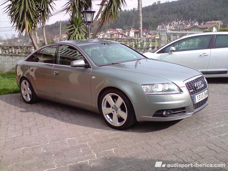

mescobarh Publicado 4 de Abril del 2010 Denunciar Publicado 4 de Abril del 2010 no se si llego tarde aqui teneis el mio Responder
