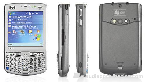

carlitos46 Publicado 25 de Noviembre del 2009 Denunciar Publicado 25 de Noviembre del 2009 Hola, hay alguien que tenga o haya tenido esta PDA?? Responder

carlitos46 Publicado 27 de Noviembre del 2009 Autor Denunciar Publicado 27 de Noviembre del 2009 Hola socios, pues sabeis que me pasa?? cunado meto una targeta SIM y enchufo la PDA o se me apaga por completo al poner el pin, o al poco tiempo se apaga. No se que hacer porque no tiene garantia, y me trae quebraderos de cabeza... es muy extraño verdad?? Un abrazo tios;) carlitos46 Responder
RomuloTDI Publicado 27 de Noviembre del 2009 Denunciar Publicado 27 de Noviembre del 2009 (editado) El problema es sencillo, este modelo lleva un sistema en la parte trasera para que cuando quites la tapa que proteje la bateria se apague la PDA y este sistema se fastidia facilmente, es como una pestañita que se parte, seguramente tendras esta pestañita rota, es un problema general en este modelo que se supero en el modelo siguiente la 6915 que es la que yo tenia hasta que me la cargue. Si no me equivoco este es el problema que tiene la tuya. Un saludo. Editado 27 de Noviembre del 2009 por RomuloTDI Responder
carlitos46 Publicado 29 de Noviembre del 2009 Autor Denunciar Publicado 29 de Noviembre del 2009 El problema es sencillo, este modelo lleva un sistema en la parte trasera para que cuando quites la tapa que proteje la bateria se apague la PDA y este sistema se fastidia facilmente, es como una pestañita que se parte, seguramente tendras esta pestañita rota, es un problema general en este modelo que se supero en el modelo siguiente la 6915 que es la que yo tenia hasta que me la cargue. Si no me equivoco este es el problema que tiene la tuya. Un saludo. Yo tenia en mnte que era algo relacionado con la tapa, me lo has confrimado, muchas gracias Romulo. Que solución hay??? Un saludo carlitos46 Responder
RomuloTDI Publicado 29 de Noviembre del 2009 Denunciar Publicado 29 de Noviembre del 2009 Pues solucion es algo dificililla, habria que desmontar, y yo la mia me la cargue precisamente por desmontarla, ya que e cargue los cables que alimentan la pantalla y no se ve nada en ella, el dia que tenga ganas miro de pedir unos cables para ella. Yo la reparacion de la que oi hablar es mediante un palillo pero no se como aunque seria algo muy chapucero, pasate por aqui a ver si te dan alguna solucion: http://www.adslusera.com/systemppc/index.p...c=2;sa=expand#2 Aunque no se, yo la mia me la cambiaron por que estaba en garantia y me cargue la placa base por corriente inadecuada, pero en tu caso al estar fuera de garantia... Se que habia un post en algun foro acerca de este modelo en concreto pero no lo encuentro. Bueno, a ver que te dicen. S2 y suerte. Responder
carlitos46 Publicado 29 de Noviembre del 2009 Autor Denunciar Publicado 29 de Noviembre del 2009 Lo curioso es que si la tengo sin la tarjeta sim y la utilizo como PDA no se apaga jejeje, es solo cuando tengo una tarjeta dentro... Un saludo carlitos46 Responder
