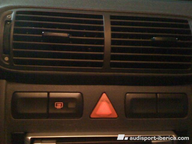

Rescato el post que a mi me pasa exactamente lo mismo. Ya he comprado el relé nuevo de los warning para cambiarlo pero tengo alguna duda.Para sacar el antiguo tengo que quitar la consola entera?Es que he leido que con hacer palanca en el embellecedor sale sólo pero no lo veo tan sencillo.El mio es un pre del 98 y no puedo quitar el relé porque está tapado por la consola central (tiene un agujero de la forma triangular del warning y de los botones de la luneta térmica trasera etc..) pero por ahí no sale.Alguien me echa un cable?
Saludos
coje algun destornillador plano pequeño, y az palanca por la parte superior donde este el rele, separa la tapa, lo suficiente para que suba y lo sacas por encima, no hace falta sacar la consola.
saludos!
Perdón por no haber respondido antes pero he estado fuera estos días.Sony seguí tu consejo pero no fui capaz de separar lo suficiente el embellecedor para sacar el relé y no quería forzar para no cargármelo.Le he hecho una foto para ver si alguien que lo haya desmontado puede marcar cuál es el mejor sitio para hacer palanca
y sino quitaré los dos tornillos de la consola que van detrás de la radio que yo creo que con eso seré capaz de sacar el relé entero que como es una pieza un poco grande y tiene bastante fondo no se me ocurre otra manera de sacarlo.Gracias por la ayuda y feliz año!
Saludos
Dejate de chapuzas y kita la consola q tardas menos y te va a kedar mejor: kita el ceni, suelta los 4 tornillos y fuera la radio y la consola, lugo ya solo es sacar el rele u listo.
