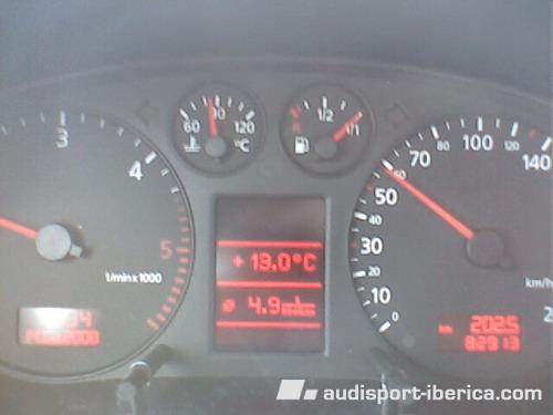

Freestylero Publicado 26 de Noviembre del 2009 Denunciar Publicado 26 de Noviembre del 2009 compraros un diesel vaya ruina eso jod** 20L/100Km estaria bien si tuvieses un cayenne turbo, pero para el culohuevo y sin ser S3 es exagerado unas fotitos de mi consumo medio tdi 130cv NOTA: yo conduzco muy tranquilito sin acelerones ni frenazos, el cohe tiene actualemnte unos 104.000km y ruedas 195, cuando le ponga las 225 en breve seguro me sube el consumo algo,jeje Responder
schranzero Publicado 26 de Noviembre del 2009 Denunciar Publicado 26 de Noviembre del 2009 Pero no nos pongas esa foto de tu consumo por favoorrr jejejejeje que envidia!!!! Si bueno en mi caso llevare el coche al taller porque seguramente sea sonda lambda o caudalimetro, o las dos cosas a la vez... Ya puedo preparar billetera porque cauda son sobre 150 euros y la sonda lambda unos 200.... ahhhgggg Responder

Juanako Publicado 27 de Noviembre del 2009 Denunciar Publicado 27 de Noviembre del 2009 compraros un diesel vaya ruina esojod** 20L/100Km estaria bien si tuvieses un cayenne turbo, pero para el culohuevo y sin ser S3 es exagerado unas fotitos de mi consumo medio tdi 130cv NOTA: yo conduzco muy tranquilito sin acelerones ni frenazos, el cohe tiene actualemnte unos 104.000km y ruedas 195, cuando le ponga las 225 en breve seguro me sube el consumo algo,jeje Joer Roberto, increible, mi 130cv mínimo me hace un litro y medio más, mínimo mínimo. Dependerá de la forma de conducir, yo hago bastante ciudad y carreteras de montaña. Un Saludo Responder
