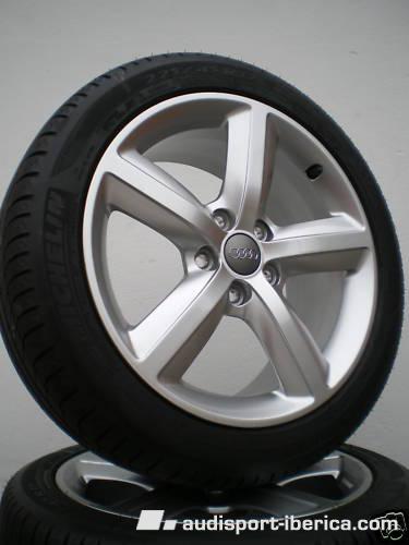

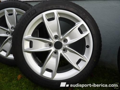

cesargg Publicado 26 de Noviembre del 2009 Denunciar Publicado 26 de Noviembre del 2009 Muy buenas y disculpad mi ignorancia en este tema, vereis, estoy mirando de cambiarle las llantas al niño, resulta que yo llevo las de casa unas de 6,5Jx16 " con neumaticos 205/45/R16 91, y las que quiero ponerle son 6Jx17" con neumaticos 225/45/R17 91, en el papel de la ITV me pone que puedo llevar estos neumaticos, mi pregunta es donde puedo ver la llanta que puedo llevar y eso de la J que quiere decir. Adjunto las fotos por si sirve de algo: -Las que llevo -Las que quiero ponerle el niño es un A3 1.9TDI restyling GRACIASSS :clap1: <_< Responder
Carlitos-A3 Publicado 26 de Noviembre del 2009 Denunciar Publicado 26 de Noviembre del 2009 6j el diametro de la llanta. En tu caso para esos neumaticos es 7,5J. Responder
Viann Publicado 26 de Noviembre del 2009 Denunciar Publicado 26 de Noviembre del 2009 (editado) La J es el ancho de la llanta en pulgadas. La llanta de la foto que dices querer poner es una 7,5J como dice Carlitos Además tu llanta no puede ser una 6J, ya que la más estrecha es de 6,5J Editado 26 de Noviembre del 2009 por Viann Responder

DANIATTRACT Publicado 26 de Noviembre del 2009 Denunciar Publicado 26 de Noviembre del 2009 (editado) Y ya que eso...Tambien 18,en un futuro querrás pasar de 17 a 18. Te ilustro un poco: En 17 puedes llevar 5x112 7.5j et54 con 225/45/17.Esas son las medidas de una llanta de serie en 17,pero tambien puedes poner una llanta con 8j de ancho y et 45 con el mismo neumatico,incluso 8.5j de ancho,pero con et 50. En 18 es exactamente lo mismo,pero con neumatico 225/40/18 y no tendrás problema alguno en itv ya que son equivalentes y no tiene por qué reflejar en la ficha,aunque si quieres puedes ponerlas y te quedas tranquilo. Saludos. Editado 26 de Noviembre del 2009 por DANIATTRACT Responder

cesargg Publicado 26 de Noviembre del 2009 Autor Denunciar Publicado 26 de Noviembre del 2009 Gracias por constestar y perdona que insista, entonces yo podria poner una llanta de J7,5x17" con los neumaticos 225/45/r17 no? A nuestros A3 se les pueden poner llantas de 17, 18 y 19? Aun con neumatico 225/45....? En el cartoncito de los datos tecnicos del vehiculo no indica la llanta que le puedes poner no?, solo el neumatico maximo verdad? Una ultima, le podria poner tambien estas con el neumatico 225/45/17/91,,, :crying_anim: GRACIASSSSS Responder
