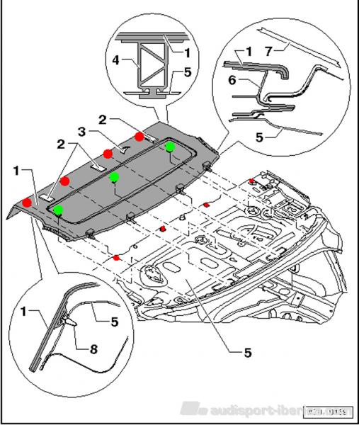

Cristóbal Publicado 27 de Noviembre del 2009 Denunciar Publicado 27 de Noviembre del 2009 Hoy me ha llegado la cortina trasera que compré en ebay y he estado echando un vistazo para ver como desmontar la bandeja trasera. He conseguido sacar las 4 grapas que dan a la trasera (puntos rojos) de los asientos y los 3 clips abatibles (puntos verdes) de la parte inferior. Pero no sale, parece estar atascada al fondo. He visto este hilo pero no me queda demasiado claro. Saludos. Responder
mezquita_649 Publicado 27 de Noviembre del 2009 Denunciar Publicado 27 de Noviembre del 2009 (editado) Hola buenas noches "Cristobal" y demás foreros. Mira ahora mismo no me acuerdo muy bien, pero creo recordar que en primer lugar tienes que desatornillar el respaldo de los asientos traseros. Posteriormente tienes que tirar del embellecedor que hay en parte final del techo y soltarle unas grapas que lleva ahí... ( el embellecedor que recubre la tercera luz de freno y que vá de un lado a otro a todo el ancho del techo ). No sé si se me habrá entendido bien. Y para finalizar tienes que desatornillar... los embellecedores que hay a cada lado del lateral tanto derecho como izquierdo por encima del respaldo posterior. ¡¡ CUIDADO AL INTENTAR DESENCASTRAR ESOS EMBELLECEDORES, POR QUE AHÍ LLEVA LOS AIRBAG LATERALES TRASEROS Y ADEMÁS NO SE DEBE QUITAR ESOS EMBELLECEDORES TOTALMENTE, SOLO DESENCASTRAR Y A SU VEZ GIRAR. REPITO CON MUCHO CUIDADO !! ( ojo no recuerdo muy bien si llevaba también alguna grapa, pero en fin vé tirando poquito a poco hasta soltar los embellecedores totalmente y girarlos hacia atrás ). Siento no precisarte con total seguridad, pero creo recordar que se quitaba ASÍ Un saludo. Editado 27 de Noviembre del 2009 por mezquita_649 Responder

Cristóbal Publicado 10 de Enero del 2010 Autor Denunciar Publicado 10 de Enero del 2010 Hola, yo necesito quitar la bandeja trasera para sustituir el zumbador del avisador acústico de marcha atrás, podrías pasarme como debo realizarlo.Gracias. Antes de hacer lo que pone en el primer post: 1º quitas la terminación del techo todo con grapas 2º quitas los laterales, todo grapas excepto dos tornillos Y 3º Haces lo que pone en el primer post. Responder
