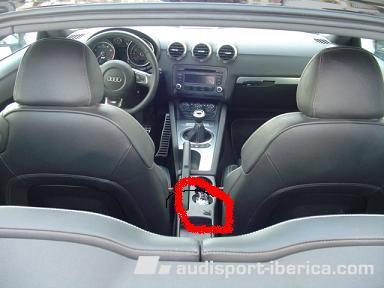

peridjx Publicado 28 de Noviembre del 2009 Denunciar Publicado 28 de Noviembre del 2009 en la radio concert tienes una salida aux detras justo del freno de mano, lo unico que tienes que hacer es comprar un cable minijack-minijack y conectar un extremo a la salida aux y otro a la salida de auriculares del ipod. pones la radio en la opcion cd-aux y a funcionar. saludos Responder

peridjx Publicado 29 de Noviembre del 2009 Denunciar Publicado 29 de Noviembre del 2009 no esta en la radio, está justo detras del freno de mano (en la parte central del coche) y viene solo en las concert. saludos Responder
TT-Black3.2 Publicado 29 de Noviembre del 2009 Denunciar Publicado 29 de Noviembre del 2009 no esta en la radio, está justo detras del freno de mano (en la parte central del coche) y viene solo en las concert. saludos pues yo llevo la concert y no tengo ninguna clavija Responder
peridjx Publicado 29 de Noviembre del 2009 Denunciar Publicado 29 de Noviembre del 2009 (editado) ahora que lo pienso, es posible que venga solo para modelos my2009... Editado 29 de Noviembre del 2009 por peridjx Responder
TTGasolina Publicado 30 de Noviembre del 2009 Denunciar Publicado 30 de Noviembre del 2009 Es esta, el mio es de 2008 y si la trae, aunque no funciona para nada Responder
