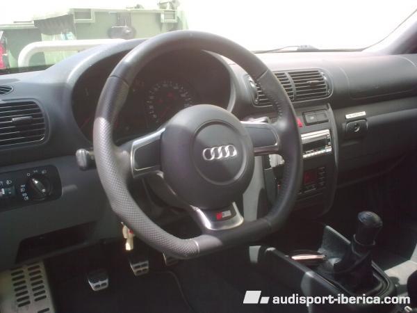

astcoupe Publicado 28 de Noviembre del 2009 Denunciar Publicado 28 de Noviembre del 2009 hola a todos! Queria saber si se podria poner el volante del tt ese k es tipo al rs4 plano por abajo en nuestros 8l se podria adaptar la multifuncion a nuestros ekipos. k volantes se pueden poner de audi darme una idea.... gracias... Responder

Carmelo Publicado 29 de Noviembre del 2009 Denunciar Publicado 29 de Noviembre del 2009 Esto sí que es interesante, me encantaría tener un post que recopilase todos los volantes Audi compatibles con 8L (incluyendo airbag, claro) ¿Quién sabe algo? S2 Pues así por encima, y teniendo que cambiar como mucho los conectores del airbag, serían compatibles con nuestros 8L los volantes pertenecientes a los siguientes modelos: - A3 8P de los primeros (años 2003 - 2004) - A4/S4 B5 y A4 B6 de los primeros (años 2002 - 2003) - A6/S6 C5 - TT MKI En principio los volantes de estos modelos se podrían montar sin más. Después he visto montados volantes más recientes, pero ahí me temo que habrá que hacer alguna adaptación... Responder
PipE_A3 Publicado 29 de Noviembre del 2009 Denunciar Publicado 29 de Noviembre del 2009 (editado) Y el del TT Mk2(8J) tambien se puede, vamos el mencionado en este post. - A3 8P (Todos) - S3 8L y 8P - RS4 B5 - A4/S4 B5 y A4 B6 de los primeros (años 2002 - 2003) - A6/S6 C5 - TT MKI 8N - TT Mk2 8J - Lamborghini Gallardo(Pertenece al grupo VAG junto con Bentley y el volante es como el del TT 8J y S3 8P. Pero con fibra de carbono y alcantara) Editado 29 de Noviembre del 2009 por PipE_A3 Responder

Freestylero Publicado 29 de Noviembre del 2009 Denunciar Publicado 29 de Noviembre del 2009 quien pillase ese en el ebay,jeje yo estoy enamorado de este pero mira q he hecho cosas en el coche pero le tengo un respeto a cambiar conectores y hacer empalmes de tema airbag Responder
santi c Publicado 29 de Noviembre del 2009 Denunciar Publicado 29 de Noviembre del 2009 hombre este volante esta bien lo q no me gusta es ese pedazo de airbag redondo como una pelota q lleva,suerte Responder
