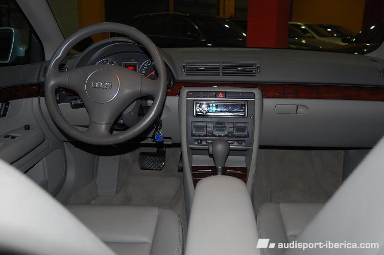

Y pasando al RNS, entiendo que es el radio-navegador, en el coche tiene el espacio para la radio, lleva una no original, debajo está el climatizador bi-zona, y bajo éste un hueco, pero veo que este hueco no existe en los modelos con Radio-navegador original, y todabia no se la diferencia entre RNSe y RNS, parece acoplabe en la gran mayoria de casos pero he leido que depende del modelo tienes dos vias de comunicación con el FIS, com1 y com2 pude ser?....
Incluyo una foto interior, que explicado no queda muy claro, a ver si me podeis ayudar con mis dudas.

Tengo instalada un radio cd no original, debajo está el climatizador bi-zona, y bajo éste un hueco; pero veo que este hueco no existe en los modelos con Radio-navegador original, que por lo que he leído parece acoplable. Pero he leido, también, que depende del modelo tienes, existen dos vías de comunicación con el FIS, com1 y com2 pude ser?....

Si, es el triptronic, y si, del que se han dado millones de fallos es el multitronic. Lo de las levas ni idea.
Lo del Navegador original, tienes q cambiar el mueble interior, para poder poner algo q sea 2din, y una de 2, cambiar el climatizador por uno q sea mas estrecho por abajo, o limar el actual. De esto hay algun brico por ahi.
Luego, no estoy seguro si preguntas por las diferencias entre RNS-D y RNS-E son modelos de navegadores, el E es el ultimo y el mas bonito esteticamente, tiene la pantalla mas grande y entrada para tarjetas SD.

El más moderno para nuestros A4 es el RNS- E, y para instalarlo en tu caso que tienes consola de 1 DIN, (es el hueco de un radiocasset normal) tendrás que pasar a tener un espacio de 2 DIN (corresponde al hueco de 2 cassetes normales). Para ello deberías poner un mueble 2 DIN y bajar la unidad del clima......
