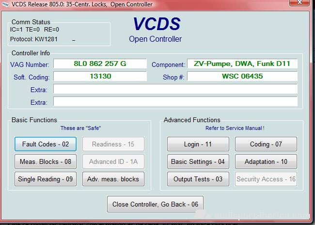

Hola de nuevo, entré en la sección de trucos y dí con los códigos para el vag, decir que no estoy nada puesta en el tema vag com, estoy intentando hacer la modificación pero me quedo estancada en un punto, os adjunto la pantalla en la que me quedo en blanco, me podéis decir dónde le tengo que dar para modificar el código?, tambien os djunto el texto que encontré el el post:
Cojes el Vag Com, loconectas y entras al módulo 35, que es el del Cierre Centralizado.
Apunta el número que tienes en el campo Soft Code, por si las moscas. Entra a modificarlo y le sumas 32. Pulsa en DO IT o, lo que es lo mismo, guarda los cambios.
A partir de ahora, tendrás el cierre activado de tal forma que, al superar los 20 km/h se cerrarán todas las puertas y el maletero. Cuando quites el contacto, al sacar la llave, se volverán a abrir.
Siempre puedes abrir manualmente con el botón del cierre centralizado que tienes en la puerta del conductor.
Mi otra duda es sobre lo de sumarle 32, a qué le tengo que sumar 32? al 13130? 1313032 o 13162?
Gracias y saludos
Hola Olivia, tienes que entra en Coding 07, anotar lo valores que te da y modificar Sofware Coding, que será sumarle al que tienes 32:
13130 + 32 = 13162 y despues Do It.
Sales del Vag, paras el motor, arrancas y lo pruebas. Debería funcionarte.

Software Coding = Cambiar de 13130 a 13162
[Do It!]
