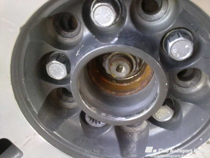

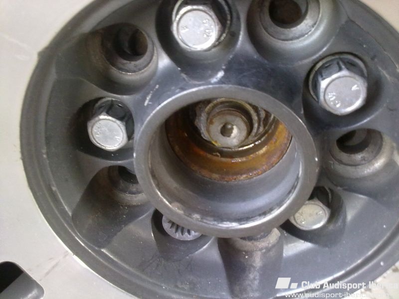

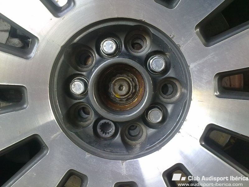

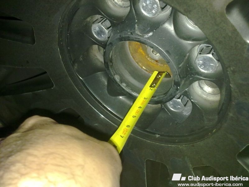

aginer02 Publicado 17 de Enero del 2013 Denunciar Publicado 17 de Enero del 2013 hola. perdon por retomar un tema del 2009, pero ando un poco desesperado. he comprado de segunda mano unas llantas replica a8 sin tapas y no encuentro nada compatible que me valga. todas tienen mas o menos el tamaño exterior 146mm e interior 55mm, pero la altura de las pestañas de lo que encuentro que venden no me valen. he visto la foto de tu llanta, y parece exactamente igual a la mia (adjunto foto). Queria preguntarte que tapas pusiste al final, para probar en mis llantas sin arreisgarme mucho. he visto varias referencias de audi y no se por cual tirar, tanto en original como en réplica. Creo que no tiene nada que ver que sean A8, por lo que veo, muchas réplicas llevan el mismo hueco donde enganchan las tapas, independientemente del modelo. Gracias. Responder

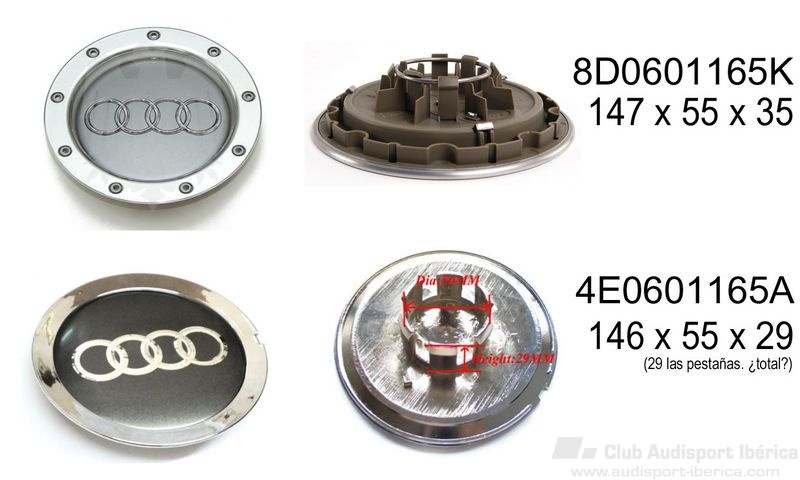

PMorales Publicado 17 de Enero del 2013 Denunciar Publicado 17 de Enero del 2013 Aqui tienes toda la informacion: http://www.audisport-iberica.com/foro/index.php?/topic/271345-brico-adaptar-tapabujes-originales-audi-a-llantas-replicas/page__gopid__3383395 Responder

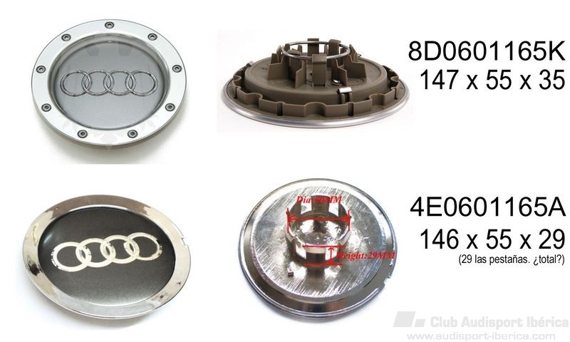

aginer02 Publicado 17 de Enero del 2013 Denunciar Publicado 17 de Enero del 2013 gracias por la respuesta. ya lo había visto, pero como en el brico no se ve el interior de la llanta replica, no se si serviría para mis replicas. entiendo que hay llantas replicas de distintos fabricantes con distintas medidas. según el brico entonces, la unica tapa que seriviría en unas replica, sean cuales sean (cortando los clips), son las 8D0 601 165K, ¿correcto? gracias de nuevo por tu ayuda. Responder
PMorales Publicado 17 de Enero del 2013 Denunciar Publicado 17 de Enero del 2013 En 17/1/2013 a las 11:57, aginer02 dijo: gracias por la respuesta. ya lo había visto, pero como en el brico no se ve el interior de la llanta replica, no se si serviría para mis replicas. entiendo que hay llantas replicas de distintos fabricantes con distintas medidas. según el brico entonces, la unica tapa que seriviría en unas replica, sean cuales sean (cortando los clips), son las 8D0 601 165K, ¿correcto? gracias de nuevo por tu ayuda. Las llantas que ahi se muestran son como las tuyas. Con agujeros en 5x112 y 5x110. Responder
quattro_turbo Publicado 17 de Enero del 2013 Denunciar Publicado 17 de Enero del 2013 Yo llevo réplica de a8 y la tapa que te vale es la última de todas,a mi me encajaron perfectamente y no se caen ni nada. Responder
aginer02 Publicado 17 de Enero del 2013 Denunciar Publicado 17 de Enero del 2013 las mias no son s-line. son replica a8 (pongo foto). si bien es cierto Pmorales, que el interior de ambas replicas, parecen exactamente iguales, por lo que la referencia que aparece en el brico deberian serivirme. Edu1.8, aunque para las a8 las tapas que deberian irle en teoria, tanto originales como replica, son las 8E0 601 165A, estoy convencido que no me irían, ya que el interior de mi llanta seguro que no coincide con la tuya. mis clips enganchan como a 1cm del hueco (ver foto). Si pudiera ver una foto del hueco llanta del brico, o si pudiera ver el hueco de la llanta de Edu1.8, tendría más luz. Gracias por ambas respuestas. Responder

aginer02 Publicado 31 de Enero del 2013 Denunciar Publicado 31 de Enero del 2013 pregunté a quien me dijiste pero no tenía en stock. de todas formas he dejado sólo dos candiadatas. Tienen más o menos las mismas medidas, creo que valen las dos, y creo que en ambas hay que 'retocar' los clips para que entre bien. Responder
