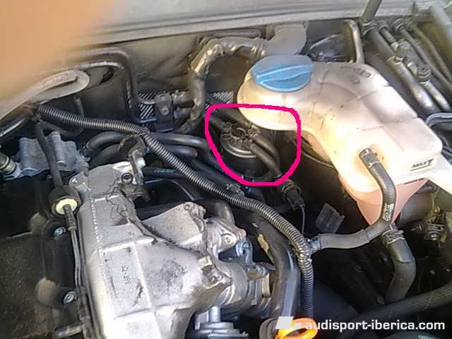

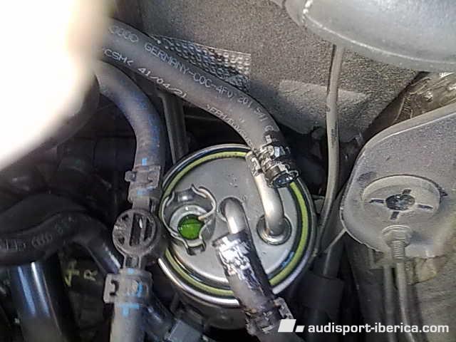

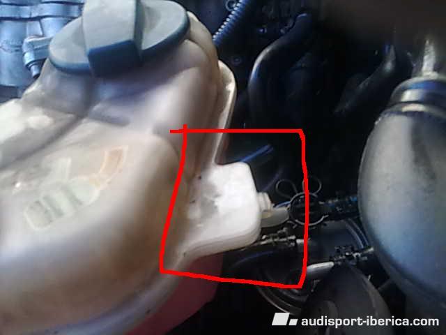

carnacas Publicado 29 de Noviembre del 2009 Denunciar Publicado 29 de Noviembre del 2009 (editado) Aqui en PDF primero localizamos donde esta el filtro que esta detras, debajo de la bombona de agua. luego quitamos el tornillo que sujeta en la cara anterior la bombona de anticongelante, y tiramos de ella hacia arriba para sacar la pestaña que tiene en la zona mas pegada al filtro de gasoil y la dejamos donde podamos que no nos estorbe, no hace falta desconectar los tubos. despues aflojamos los manguitos que le llegan al filtro del gasoil ayudados de un alicate, para aflojar las abrazaderas de los tubos . y quitamos una pieza que abraza el tubo empalmado. sacamos esa pieza hacia arriba y la dejamos por ahi aflojamos el tornillo que sujeta el filtro, no lo soltamos del todo, solo con aflojarlo un poco vale. y tiramos hacia arriba de el, hay que tirar fuerte yo lo cogi con el alicate en el agujero grande y tire para arriba. Editado 19 de Septiembre del 2022 por Carlisu84 Añadir brico en PDF Responder

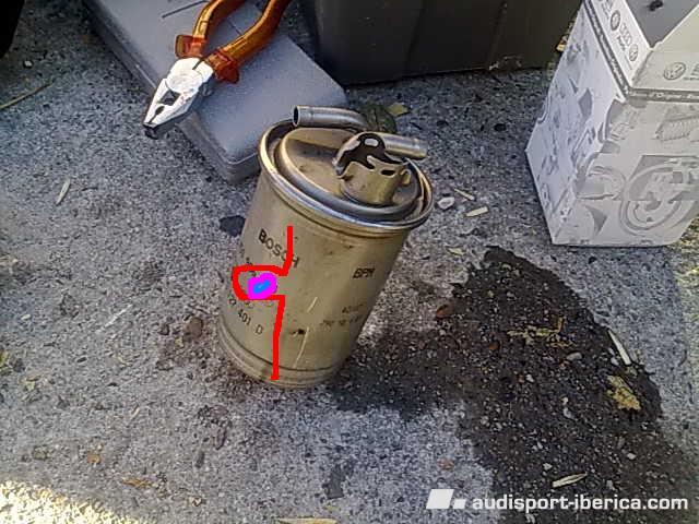

navarrico Publicado 29 de Noviembre del 2009 Denunciar Publicado 29 de Noviembre del 2009 son veinte minutos, dificultad baja, unicamente hau¡y que cerciorarse bien que los manguitos queden bien metidos, me costo el filtro 40.79 iva incluido mano de obra una lata de cerveza por que sino no empiezo Enhorabuena por el post Carnacas. Estos post son importantísimos para el foro y para nosotros. <_< Me lo guardo como "oro en paño". Solo una duda : dónde está el tornillo que hay que aflojar para sacar el filtro ???? Saludos. Responder
carnacas Publicado 29 de Noviembre del 2009 Autor Denunciar Publicado 29 de Noviembre del 2009 (editado) justo en el medio del filtro es lo que es un poco mas complicado por la herramienta a utilizar yo use un destornillador electrico en esta foto te pongo a que altura mas o menos esta de la carcasa que lo sujeta por cierto es una tuerca no un tornillo Editado 29 de Noviembre del 2009 por carnacas Responder
