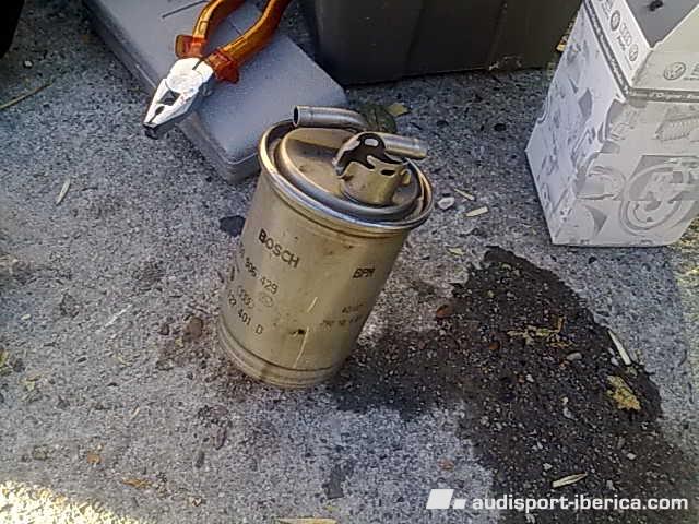

manuel cuervo Publicado 5 de Mayo del 2015 Denunciar Publicado 5 de Mayo del 2015 justo en el medio del filtro es lo que es un poco mas complicado por la herramienta a utilizar yo use un destornillador electrico en esta foto te pongo a que altura mas o menos esta de la carcasa que lo sujeta por cierto es una tuerca no un tornillo Filtrogasoilusado.jpg genial parece muy facil, voy a probar con mi audi a6 2.0 y ya os contare que tal. gracias Responder

manu_flash Publicado 9 de Enero del 2023 Denunciar Publicado 9 de Enero del 2023 En 29/11/2009 a las 22:41, carnacas dijo: montamos el nuevo en el orden inverso, no hay que rellenarlo de gasolil pues se llena solo cuando mentes la llave, arranco a la primera Muchas gracias por recuperar estos bricos tan interesantes. Un saludo Responder
