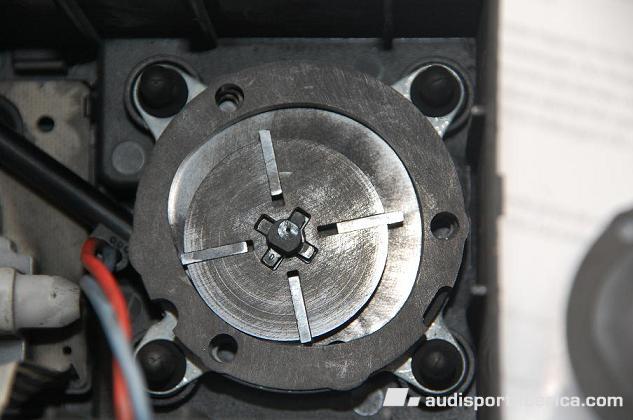

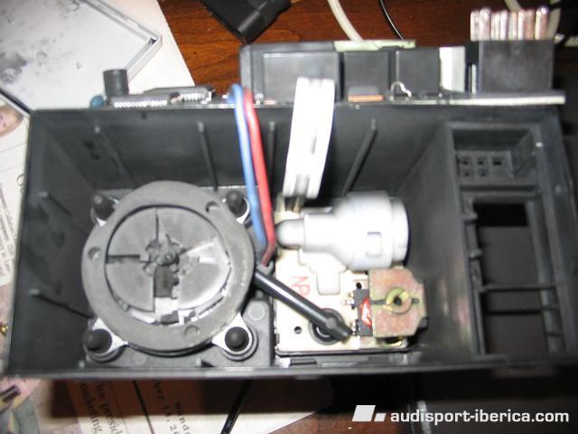

Josele86 Publicado 26 de Enero del 2010 Autor Denunciar Publicado 26 de Enero del 2010 Hola amigoos!! por fin he conseguido reparar el cierre centralizado, efectivamente lo que fallaba era la bomba. Me pedían cerca de 400€ en el concesionario Audi, por una nueva, y como la economía no me da para tanto busqué otras soluciones. Encontre un kit de reparación en segundamano de 25€ (33€ con gastos de envío), y tras abrir la bomba, comprobe que podía servirme, puesto que tenía una especie de aspa partida (y esa era una de las piezas del nuevo kit, evidentemente sin estar rota). Así es que esta mañana tras recojerla en correos, me puse al asunto, monte las nuevas piezas, y en una media horita, ya tenía la bomba funcionando de nuevo!! Además el vendedor muy amable me explicó paso por paso como debía hacerlo. En fin, que estoy muy contento de poder haberla reparado sin gastarme un dineral, supongo que la mayoría sabríais como se realiza la reparación, pero si alguien tiene el mismo problema, y necesita ayuda, quizá le interese probar suerte con esto, un saludo a todooos!!! Responder

Josele86 Publicado 31 de Enero del 2010 Autor Denunciar Publicado 31 de Enero del 2010 hola Josele,a mi me pasa exactamente lo mismo que a ti, aunque a veces lo que me ocurre es que no se cierra el maletero. Podrias decirme donde conseguir ese kit de reparacion y donde esta axactamente la bomba del cierre? se que esta sobre la rueda trasera izquierda pero no se exactamente donde. muchas gracias por tu ayuda Buenas amigo!! Pues la bomba es muy facil de localizar, tan solo tienes que abrir el compartimento izquierdo del maletero, y meter la mano un poquito hacia abajo. La bomba viene recubierta de un material como de gomaespuma, una vez retires el recubrimiento, está la bomba enganchada a 3 conectores muy faciles de quitar, y a los conductos de entrada y salida de aire, que también se quitan sin mayor problema. Para saber si el kit de reparación es lo que necesitas (antes de gastarte 33€ para nada), sube la bomba a casa y echale un vistazo rapidamente. Te explico, lo único que tienes que hacer es abrirla quitando las pestañas de la tapa de plástico, y luego retirar con cuidado el circuito integrado (no va atornillado se retira con la mano), puesto que va conectado a la parte de abajo de la bomba. Una vez apartes el circuito veras el interior de la bomba, y es muy fácil saber si necesitas el kit de reparación o no, puesto que hay una pequeña pieza en forma de aspa, que estará quebrada, como aquí: Y este sería el aspecto después de sustituir las piezas rotas con el kit: Si finalmente descubres que tienes esa pieza rota, aquí te adjunto la dirección donde lo compré. http://www.segundamano.es/madrid/kit-repar...p;st=a&c=53 Además el vendedor es un hombre bastante amable, que te explica cualquier duda en el montaje de las piezas. Espero haberte ayudado, y si tienes alguna duda, encantado en resolvertela. Un saludoooo!! Responder
