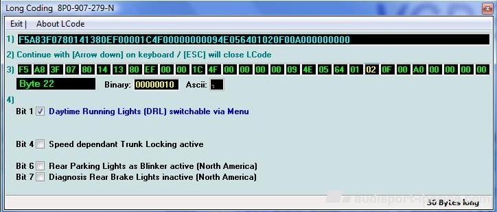

Redesoft Publicado 6 de Diciembre del 2009 Denunciar Publicado 6 de Diciembre del 2009 Yo de momento intentaría jugar con el byte 16 entero y con el bit 4 del byte 17... a ver que pasa Responder

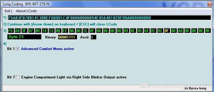

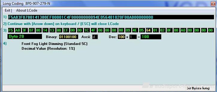

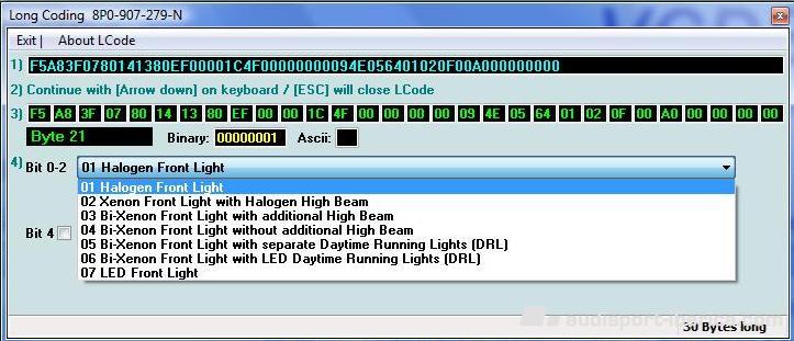

Kev Publicado 9 de Diciembre del 2009 Denunciar Publicado 9 de Diciembre del 2009 Habrá que ver si la version 700 y pico del VAG COM sirve para los restyling... yo pienso que no. Esta tarde he estado trasteando sin éxito. Tengo la version 805 y he actualizado las labels a la version 908. Y en el modulo 9 (el que nos pertoca) hay pocos cambios... Han "labelado" las opciones de activar las luces de giro con los antinieblas. Hasta ahora modificábamos los bits a ojo. He probado todas las configuraciones posibles con los bytes 22, 23 y alguno más y no me ha funcionado. He dejado activado el bit 5 (del byte 23) aunque todavia no se lo que hace. Necesitamos el churro de numero hexadecimal del bloque 9 para ver que bits cambia con respecto al nuestro. Actualizando las labels no se deduce como se configura lo que queremos del coming/leaving home con las antinieblas y las DRL. Saludetes. Responder

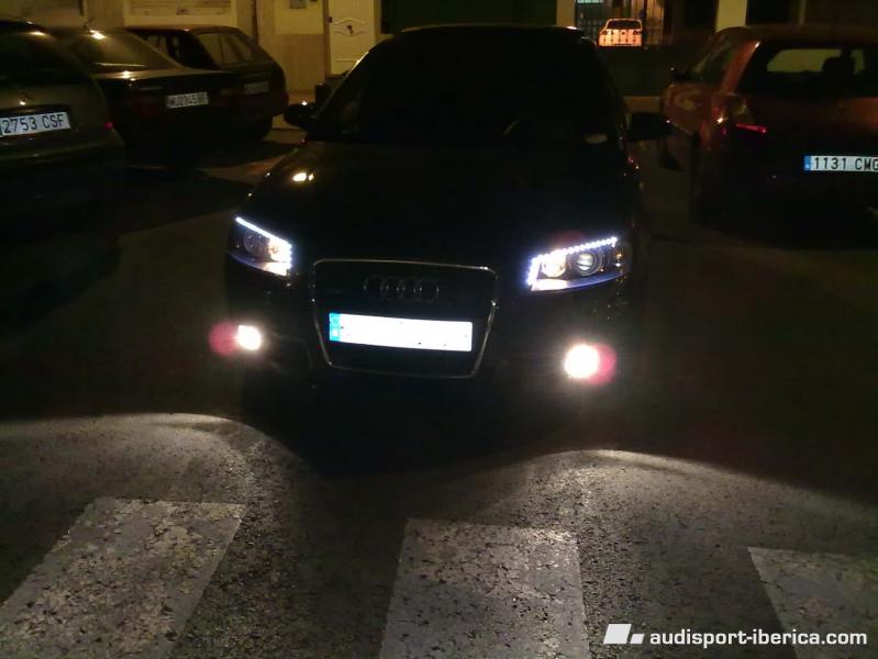

abe Publicado 10 de Diciembre del 2009 Denunciar Publicado 10 de Diciembre del 2009 Asi es como quedarian posicion y antinieblas al abrir el coche: Responder
Dani_99 Publicado 10 de Diciembre del 2009 Autor Denunciar Publicado 10 de Diciembre del 2009 Asi es como quedarian posicion y antinieblas al abrir el coche: asi digo yo. Responder
Carlitos-A3 Publicado 10 de Diciembre del 2009 Denunciar Publicado 10 de Diciembre del 2009 Ami no me gusta asi y de echo no la deberias llevarla asi, ya que la luz diura es para usarla solo de dia y sin ninguna luz mas. Responder
Moy. Publicado 10 de Diciembre del 2009 Denunciar Publicado 10 de Diciembre del 2009 Habrá que ver si la version 700 y pico del VAG COM sirve para los restyling... yo pienso que no. Esta tarde he estado trasteando sin éxito. Tengo la version 805 y he actualizado las labels a la version 908. Y en el modulo 9 (el que nos pertoca) hay pocos cambios... Han "labelado" las opciones de activar las luces de giro con los antinieblas. Hasta ahora modificábamos los bits a ojo. He probado todas las configuraciones posibles con los bytes 22, 23 y alguno más y no me ha funcionado. He dejado activado el bit 5 (del byte 23) aunque todavia no se lo que hace. Necesitamos el churro de numero hexadecimal del bloque 9 para ver que bits cambia con respecto al nuestro. Actualizando las labels no se deduce como se configura lo que queremos del coming/leaving home con las antinieblas y las DRL. Saludetes. Menudo pantallazo!! Yo tambien estube modificando cosas y no saque nada mas que errores que luego tube que limpiar. Como hicistes para actualizar los labels?? Responder
Kev Publicado 11 de Diciembre del 2009 Denunciar Publicado 11 de Diciembre del 2009 Habrá que ver si la version 700 y pico del VAG COM sirve para los restyling... yo pienso que no. Esta tarde he estado trasteando sin éxito. Tengo la version 805 y he actualizado las labels a la version 908. Y en el modulo 9 (el que nos pertoca) hay pocos cambios... Han "labelado" las opciones de activar las luces de giro con los antinieblas. Hasta ahora modificábamos los bits a ojo. He probado todas las configuraciones posibles con los bytes 22, 23 y alguno más y no me ha funcionado. He dejado activado el bit 5 (del byte 23) aunque todavia no se lo que hace. Necesitamos el churro de numero hexadecimal del bloque 9 para ver que bits cambia con respecto al nuestro. Actualizando las labels no se deduce como se configura lo que queremos del coming/leaving home con las antinieblas y las DRL. Saludetes. Menudo pantallazo!! Yo tambien estube modificando cosas y no saque nada mas que errores que luego tube que limpiar. Como hicistes para actualizar los labels?? Ese pantallazo es de mi coche. Donde todavia no tengo funcionando esto del coming/leaving home con antinieblas y posicion. Los labels puedes descargártelos de aqui: http://www.megaupload.com/?d=YZFC3JZO Guardate los originales en algun sitio y copias esas carpetas en el directorio del programa Ross Tech. Espero te sea de ayuda. Saludos Responder
