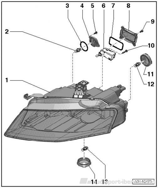

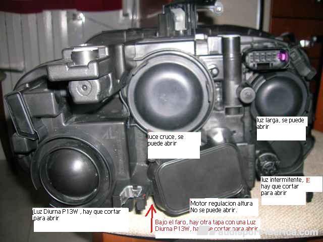

deymos Publicado 30 de Noviembre del 2009 Autor Denunciar Publicado 30 de Noviembre del 2009 Si se pudiesen conseguir luego hay que tener en cuenta esto: Ya lo puse en otro post, pero os lo recuerdo. Veo ya por fin las referencias de las tapaderas. Es muy sencillo!!!! Ademas se vé mas claro. Referencia 8J0 941 607 Caperuza.(numero 11) El kit de dos unidades cuesta 8€ Estas caperuzas son las redondas, para tapar el agujero que hay que cortar en caso de tener que cambiar una p13W. El juego de 4 p13 W cuesta 30€ (con un juego tenemos para los dos faros) Se llaman "portalamparas con bombilla" P13W Ref b N 107 373 01. Hasta aqui bien, tras ver todas las fotos por los usuarios del foro, veo que estamos equivocados en cuanto al numero de p13W que llevamos. Llevamos efectivamente 2 unidades en cada faro. Cada una de ellas , lleva su tapa que hay que cortar, una por debajo del faro y otra por atras. PEEERO. El intermitente nada tiene que ver con las P13W como se piensa, ya que la bombilla intermitente no es una P13W. Es una bombilla aparte la cual va en otra tapadera. (numero 2) Juego de "portalamparas con bombilla luz intermitente" unidades 2. Referencia b N 107 374 01 Precio 28€ Y la tapadera para ponerla es la referencia 420 998 295 "juego de reparacion para luz intermitente" Cantidad 2, precio 9€ Es decir, hay confusion en el foro, y fotos con la descripcion mal. Hay en total, 4 tapas que no pueden abrirse en cada, faro. Dos con las P13W, una para el intermitente, la cual no es una p13W, y otra tapa con el servomotor (numero 7) regulador de alcance. Todas tienen sus tapaderas llamadas "kit de reparacion" el cual lleva el tornillo y la junta. El intermitente lleva tambien junta (el numero 2) y tornillo. En la foto de abajo aparece todo lo que hay que cortar para cambiar Responder

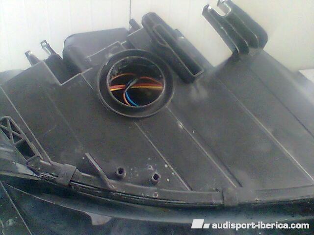

Diego Tomás Jumilla Publicado 13 de Julio del 2010 Denunciar Publicado 13 de Julio del 2010 Ya os lo dije en mi post, esto es una empresa yanqui que fabrica luces "por encargo" para los dueños de los nuevos camaros, ellos mismos insisten que sólo van a tener disponibles 50 pares... Deymos, yo compré la semana pasada la tapa para ver las características de la P13W y el precio final con IVA es de 10€ CADA UNA. Esta semana abriré para ver las medidas ya que tra opción mas barata para que nuestras P13 halógenas luzcan mas blancas sería poner unas fundas de silicona que también son infinitamente mas económicas que las lámparas de leds. Os comento cuando haga el invento. Slds Responder
