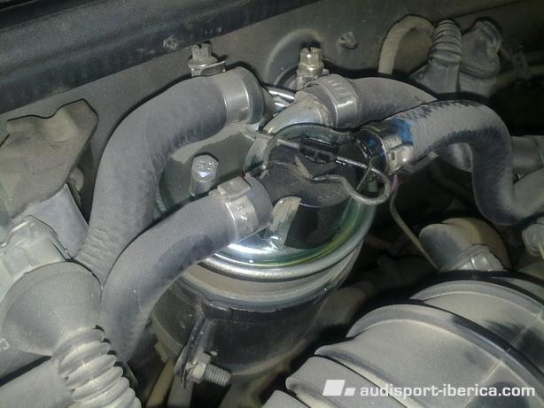

a6_25tdi_es Publicado 30 de Noviembre del 2009 Denunciar Publicado 30 de Noviembre del 2009 esta tarde, sobre las 18.00, cuando sali de trabajar, me paso el siguente: le pongo el contacto, en el cuadro sale q los calentadores calientan, se han quedado encendido unos segundos. la temp de fuera era de 9 grados. le doy para arrancar y nada. el motor no arranca, dando muchas vueltas, pero sin arrancar. le quito la llave y intento otravez. hace casi los mismo, pero despues de unos segundos arranca. al llegar en mi casa, unos 10 km, levanto el capot y veo el siguente hasta ahora nunca lo ha echo, tirando asi el gasoil, los calentadores lo cambie el año pasado, posible q sea alguno fundido porq tira gasoil? hasta ahora nunca lo ha echo Responder

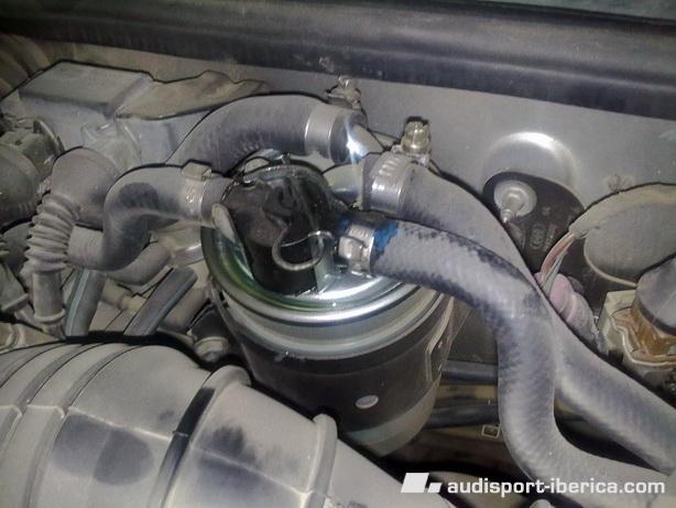

a6_25tdi_es Publicado 30 de Noviembre del 2009 Autor Denunciar Publicado 30 de Noviembre del 2009 Responder

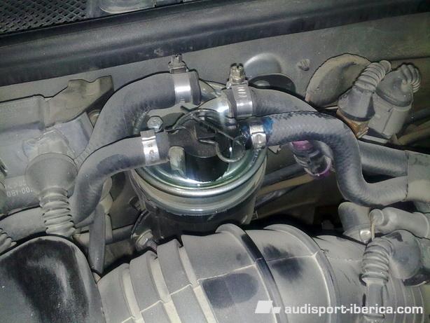

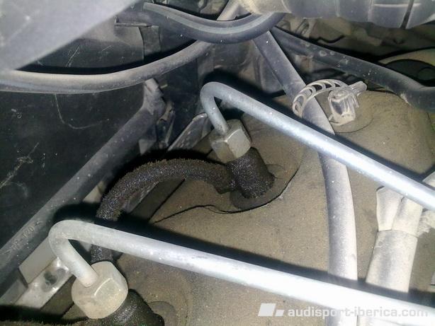

a6_25tdi_es Publicado 30 de Noviembre del 2009 Autor Denunciar Publicado 30 de Noviembre del 2009 aqui lo hacia de antes, pero no se porq, lo tubitos lo cambie Responder

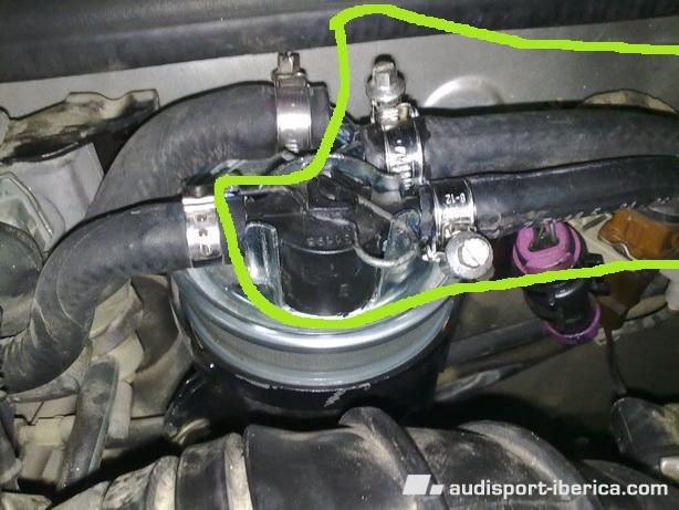

a6_25tdi_es Publicado 30 de Noviembre del 2009 Autor Denunciar Publicado 30 de Noviembre del 2009 asi va en los ambos lados. Responder
NITROSO Publicado 30 de Noviembre del 2009 Denunciar Publicado 30 de Noviembre del 2009 En cuanto a lo del filtro, ¿has mirado si está algún manguito picado? Si no es así es posible que se haya obstruido por suciedad y esté el gasoil saliendo por donde puede, obviamente no llega al motor y por eso no arranca. Prueba a cambiar el filtro. En cuanto a los otros tubitos, esos son los manguitos del sobrante y con el paso del tiempo es normal que rezumen. Puedes cambiarlos y listo, a mi en audi no me cobraron nada, los cortaron de un rollo y me los dieron. Un saludo Responder
bauman Publicado 30 de Noviembre del 2009 Denunciar Publicado 30 de Noviembre del 2009 Te está tirando gasoli por los tubos del sobrante como dice el compañero, si coge aire, lo mismo ni te arranca, te lo digo por experiencia. Yo fui a una tienda generica de repuestos y por 5 euros compré metro y medio y los cambié todos, ten cuidado con los dos que van a la bomba porque van por debajo de ella y va justo, lo mejor, cuando los quites, ata con cinta aislante y tiras de él. El filtro te tira gasoil, aseguraté de por dónde es, ya que la pieza negra (la del clip) es una válvula antiretorno que la venden aparte, es posible que el filtro tenga mucha suciedad y esté taponado. Los calentadores no tienen porqué estar fundidos, entran en funcionamiento cuando la temperatura del agua baja de 8 ó 9 grados, las fotos son de los inyectores, coje dos llaves creo que de 21 y dales un apretón por si es por la tuerca pero con cuidadooooooo. Ya nos contarás. Saludos Responder
