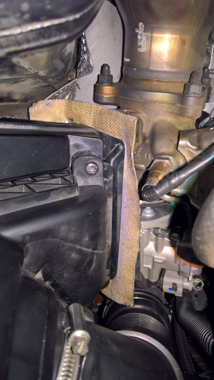

inojo Publicado 8 de Enero del 2018 Denunciar Publicado 8 de Enero del 2018 yo ya e abierto el agujero a la caja, no lo llevo repro ni nada, mas adelante si que se la are, le puse una tela de aluminio para aislar la calor del turbo a la caja del filtro, subo una foto de como queda la tela de aluminio, la e pegado a la chapica que lleva la caja del filtro Responder
WAJE Publicado 9 de Enero del 2018 Denunciar Publicado 9 de Enero del 2018 En mi opinion la chapa ya hace la funcion de aislante, lo unico seria poner una chapa mas grande pero igual no conseguimos nada, finalmente le has puesto algo al agujero que has abierto???algun filtro o algo? SALUDOS Responder
inojo Publicado 9 de Enero del 2018 Denunciar Publicado 9 de Enero del 2018 Al agujero no le e puesto nada, tenía pensado ponerle rete y espuma de un viejo filtro y al final no le pongo nada, la chapa no hace apenas le quita algo de calor al filtro pero no tanta se calienta bastante, lo poco que e probado con la tela esa le quita bastante calor a la caja, lo suelo sería forrar la caja y el tubo que va al turbo que ese coge temperatura tambien Responder
