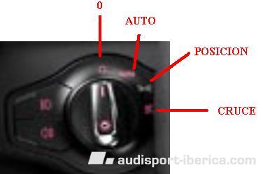

paul2008 Publicado 3 de Diciembre del 2009 Denunciar Publicado 3 de Diciembre del 2009 (editado) Posiciones Conmutador Luces: Primero tenéis que tener en cuenta que las luces de marcha diurna son las misma que las de posición. - 0: Todo apagado. - 0: Si en MMI marcha diurna ON solo estarán encendidas las de marcha diurna. - AUTO: De día todo apagado. - AUTO: De día con marcha diurna en MMI ON solo encendido marcha diurna - AUTO: De noche tanto marcha diurna en MMI ON como en OFF todo encendido. - Posición: Tanto de día como de noche se encenderán solo las luces de posición que son las mismas que las de marcha diurna. Da igual lo que este configurado en el MMI - Cruce: Tanto de días como de noche se encenderán todas las luces. Da igual lo que este configurado en el MMI . Editado 3 de Diciembre del 2009 por paul2008 Responder

joseluis__79 Publicado 3 de Diciembre del 2009 Denunciar Publicado 3 de Diciembre del 2009 Posiciones Conmutador Luces: Primero tenéis que tener en cuenta que las luces de marcha diurna son las misma que las de posición. - 0: Todo apagado. - 0: Si en MMI marcha diurna ON solo estarán encendidas las de marcha diurna. - AUTO: De día todo apagado. - AUTO: De día con marcha diurna en MMI ON solo encendido marcha diurna - AUTO: De noche tanto marcha diurna en MMI ON como en OFF todo encendido. - Posición: Tanto de día como de noche se encenderán solo las luces de posición que son las mismas que las de marcha diurna. Da igual lo que este configurado en el MMI - Cruce: Tanto de días como de noche se encenderán todas las luces. Da igual lo que este configurado en el MMI . decir que donde has puesto "posicíón" efectivamente son las mismas que marcha diurna pero en leds al menos se encienden estos con una menor intensidad(la misma que cuando pones un intermitente y se atenúa el led) Responder
