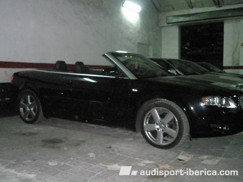

hayabusa Publicado 1 de Diciembre del 2009 Denunciar Publicado 1 de Diciembre del 2009 hola foreros me gustaria poner todo el kit exterior del audi rs4 cabrio completo ami a4 cabrio 2006 y saber si le puedo poner llanta 20 sin ke me roce ke color me recommendais para pintarlo¿¿y el techo color?tapiceria color?? claro que todo pokito a poco jaja saludos a todos Responder

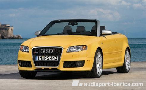

SPIDER A3 Publicado 1 de Diciembre del 2009 Denunciar Publicado 1 de Diciembre del 2009 Buenas, compañero. La verdad es que al ser un cabrio, te puede costar bastante menos que si fuera un B7 normal. Yo tambien he estado estudiando muy seriamente el tema. Existe un kit completo de hofele para realizar la conversion pero tiene un coste aprox de 4500€ el material, por lo que merece mas la pena utilizar piezas originales audi. Necesitas espoiler delantero RS4 + rejilla + antiniebla ( 900 € aprox), 2 aletas delanteras ( 400 las 2), taloneras ( 120 € ambas incluidas), aletas traseras ( aqui no lo tengo claro, si solo es la chapa 750 € las dos, pero si debes comprar todo 1600€ las dos) y espoiler trasero (300 €). Como puede ver en el mejor de los casos 2300 € y en el peor de los casos 4000€, aun asi mas barato que el pegote de kit de hofele. Personalmente creo que solo se necesita la chapa de las aletas traseras Asi tenemos 2300 de material+ pintar casi todo el coche + mano de obra, quizas por 5000€ tendrias una replica exacta exteriormente al RS4. Faltarian unas llantas, de 1500 a 2000€. Y el interior, volante, pedales, pomo, montaje incluido 1500 € mas. Total conversion entre 8000 y 8500 €. Un muy buen pico, aunque tal como esta el mercado de 2º mano es una opcion muy interesante hacer la conversion. Saludos. Responder

hayabusa Publicado 2 de Diciembre del 2009 Autor Denunciar Publicado 2 de Diciembre del 2009 yo creo que solo cambian los paragolpes las aletas tras y del son las mismas yo no lo aprecio en las fotos saludos Responder
hayabusa Publicado 2 de Diciembre del 2009 Autor Denunciar Publicado 2 de Diciembre del 2009 y tambien creo ke las taloneras de mi s line son las mismas no cambian pro lo menos del sline al rs4.no como un a4 cabrio normal sin sline saludos Responder
SPIDER A3 Publicado 3 de Diciembre del 2009 Denunciar Publicado 3 de Diciembre del 2009 Buenas hayabusa, con respecto al tema de las aletas no te fies de las fotos porque engañan. Con respecto al tema de la talonera, yo tengo un cabrio y te puedo asegurar que tanto el s-line exterior como el no s-line, tienen la misma y no tiene nada que ver ni con la forma ni tamaño de la del RS4. Pero tu lo tienes muy bien para salir de dudas, en coches.net anuncian 2 RS4 cabrios en venta en madrid, por que no te hacercas a verlos y nos sacas de dudas a todos. Saludos Responder
