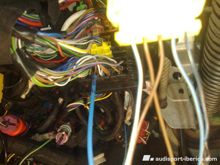

ethan113 Publicado 2 de Diciembre del 2009 Denunciar Publicado 2 de Diciembre del 2009 (editado) Buenas chicos disculpad el retraso esque estaba volviendome un poco pesao con la jodia luz y hasta que no la he conseguido hacer funcionar pues no paraba, bueno lo primero una para hacer boca de lo que queremos todos jejej: jeje bueno ahora explico como se hace ( el brico se lo dejo a arillos que el tio es un crack!!) bueno lo mas importante es lo siguiente, y ojo con esto, olvidemonos de los colores de los cables que este es el motivo por el que no se ha conseguido antes la tonteria esta!! ( y esque hay varios modelos de termometros y la diferencia principal esta nada mas y nada menos en que llevan los colores de los cables al reves entre unos y otros !!! Tenemos que mirar en el conector amarillo del termometro la identificacion de los pins que van del 1 al 5!!! En el pin numero CINCO ( y ojo vuelvo a repetir no mirar el color que para algunos sera el gris y para otros el blanco) tenemos que colocar 12V, yo he cogido 12 voltios de un cable negro que viene de ... bueno da igual seguro que podeis encontrar vosotros 12v. Y en el pin numero dos ( ya no lo digo mas para no ser pesao .... ) ponemos un extremo del sensor de temperatura ( da igual el que sea no importa). En el pin numero 3 esta claro , en cualquiera de los casos es masa. En el pin cuarto ponemos el control de iluminacion, esto es opcional para lo que quieran controlarla yo no la tengo puesta!! Y en el pin UNO conectais el cable marron y rojo de la regleta negra, lo podeis ver en la siguiente foto(siguiente post) , veis mi cable azul gordete en contacto con el marron-rojo, en algunos modelos podeis pillar el azul y blanco de la regleta negra o el de la azul- negra o el del iso de la radio en fin para gustos colores. Y voila ya lo tenemos todos!!! y por si alguno lo esta pensando no hace nada de calor por grana, saludetes!!! cualquier duda o chascarrillo preguntad, por cierto yo he puesto un led con resistencia para no estar cambiandola cada dos por tres, pero vamos cualquier cosa de estas a arillos ( jeje ), es broma!!! ala a presumir de temperatura!! ahora que viene el frio será muy util, por cierto mañana estreno los blistein para mi abuelin, ya os cuento, ya he recibido las piezas del tempomat, pero hasta el miercoles de la semana que viene no puedo empezar con la nueva aventura, ya ire contando por si alguien se quiere apuntar, por cierto yo he pillado el original de audi, tambien hay opciones como waeco bastante chula y algo mas economica!! si alguien se une mejor que mejor!! a pasarlo bien!! POR CIERTO OEEEEEEEEEEEEEEEOOOOOOOOOOOOOOOOOOOEEEEEEEEEEEEEEEEEEEEEEEEEEEEEEEOEOEOEOEOEEE Y OEEEEEEEEEEEEEEEEEEEEEEEEEEEEEEEEEEEEOEEEEEEEEEEEEEEEEEEEEEEEEEEEEE Editado 2 de Diciembre del 2009 por ethan113 Responder
ethan113 Publicado 2 de Diciembre del 2009 Denunciar Publicado 2 de Diciembre del 2009 y la foto de la regleta negra: yasta!!!! AHORA A POR EL TEMPOMAT ah y ooooooooooooooeeeeeeeeeeeeeeeeeeeeeeeeeeeeeeeeeeeoooooooooooooooooooeeeeeeeeeeee eeeeeoooooooooooooooooooooooooooeeeeeeeeeeeeeeeeeeeeeeeeeeeeeoeoeoeoeoeoeoee ooooooooooooooeeeeeeeeeeeeeeeeeeeeeeeeeeeeeeeeeeeeeeeeeeeeeeeeeeeeeeeeeeeeeeeee QUE BONITO!!!!!! QUE BONITO!!!!!!! Responder
MorgarV6 Publicado 2 de Diciembre del 2009 Denunciar Publicado 2 de Diciembre del 2009 gracias por ser tan detallista, por cierto el pin 1 que tu conectas al marron/rojo es el cable de impulsos que podemos encontrar en la radio?? Saludos Responder
ethan113 Publicado 3 de Diciembre del 2009 Denunciar Publicado 3 de Diciembre del 2009 gracias por ser tan detallista, por cierto el pin 1 que tu conectas al marron/rojo es el cable de impulsos que podemos encontrar en la radio?? Saludos sip es ese!! s2 Responder
arillos Publicado 3 de Diciembre del 2009 Autor Denunciar Publicado 3 de Diciembre del 2009 Conseguido. Parece mentira que todo fuese por conectarlo fiándonos de los colores de los cables. Ahora me va a tocar currarme un brico (con permiso de etham que es el que ha descubierto las conexiones) y sí, ya lo se, conseguir sensores a quién me los pidió Responder
