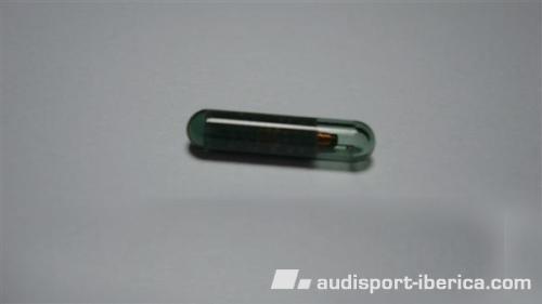

JuanK_A64F Publicado 1 de Diciembre del 2009 Denunciar Publicado 1 de Diciembre del 2009 hola, como he adquirido unos mandos replica audi, pues he pensado que en puesto de quitarle los transponder a la llave pues mejor comprar 2 y codiificar las 2 llaves y los 2 mandos, que necesito y donde puedo comprar los dichosos transponder? y si se puede, como lo puedo codificar? con VAG-COM o VAG-TACHO? Ya he localizado en EBAY pero que debo saber?? GRACIAS.... Responder

Rf20vT Publicado 2 de Diciembre del 2009 Denunciar Publicado 2 de Diciembre del 2009 Los trasponder, en origen, aunque no sé si se venderán sueltos... Si no, puedes comprar alguna llave usada o conseguirla de algún modo, quitárselo y codificarlo con el inmo de tu coche. Lo de codificar sí que ni idea. Aunque te recomiendo hacer como hice yo: quitarle el trasponder a una llave de tu coche y tener un mando y una llave operativos. El segundo mando dejarlo de repuesto (el sistema del muelle del espadín se acaba rompiendo una pestaña plástica que lleva) Saludos Responder
JuanK_A64F Publicado 2 de Diciembre del 2009 Autor Denunciar Publicado 2 de Diciembre del 2009 esque he localizado unos transponder sueltos (CHIP) y pone para el grupo VAG y entre ellos pone AUDI SEAT VW Responder
Rf20vT Publicado 2 de Diciembre del 2009 Denunciar Publicado 2 de Diciembre del 2009 Eso ya como veas, desde luego el aspecto es el mismo que los originales (es muy probable que lo sean), de todos modos, si los compras, tienes que codificar todo. Si se lo quitas a una llave y se lo pones al mando, no es necesario codificar. Saludos Responder

Portugues Publicado 4 de Diciembre del 2009 Denunciar Publicado 4 de Diciembre del 2009 A ver..Los transponder del B5 son de codificacion variable...es decir,cada vez emite un pulso diferente y hace falta una maquina especial para hacerlo...Los normales o 1 solo pulso,lo hacen hasta en los carrefour. Aparte,te hace falta vag tacho y vagcom,y no puedes memorizar mas de 4 transponder-llaves en la centralita por lo que hay que borrar las anteriores. En cuanto a la frecuencia,la nuestra es 433.92mhz,y te sirven mandos del A6 y del A3 de la epoca.Los nuevos emiten en 493,494mhz,y creo que los ultimos en la frecuencia de 500mhz... Un saludo.Portugues. Responder
