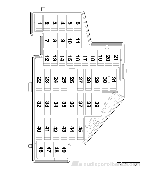

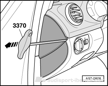

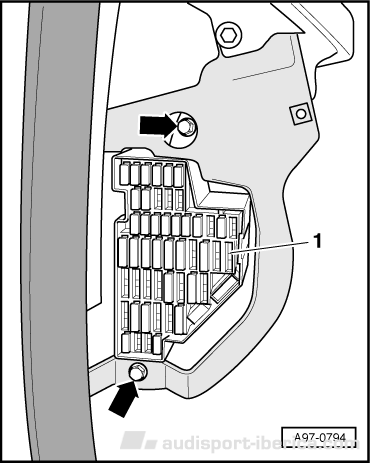

dj_dunne Publicado 2 de Diciembre del 2009 Denunciar Publicado 2 de Diciembre del 2009 Hola!! Alguien sabe donde esta el fusible del mechero?? Gracias Responder

Malo Publicado 3 de Diciembre del 2009 Denunciar Publicado 3 de Diciembre del 2009 A bote pronto se me ocurre: Recuerda: 50 A - rojo 40 A - naranja 30 A - verde claro 25 A - marrón claro (blanco) 20 A - amarillo 15 A - azul claro 10 A - rojo 7,5 A - marrón 5 A - marrón claro 3 A - lila Fusible 26 en el portafusibles C -Posición SC26- Toma de corriente - 20A Saludos, Malo Responder

Lalomlg1987 Publicado 10 de Marzo del 2021 Denunciar Publicado 10 de Marzo del 2021 En 2/12/2009 a las 21:40, dj_dunne dijo: Hola!! Alguien sabe donde esta el fusible del mechero?? Gracias Hola al lado del conductor es el fusible 24 Responder
