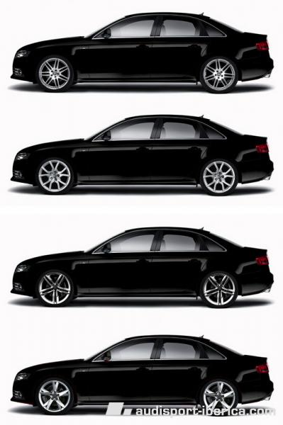

Alberto10 Publicado 3 de Diciembre del 2009 Denunciar Publicado 3 de Diciembre del 2009 (editado) Hola a tod@s. Tras mucho leer y sopesar pros y contras, he decidido ponerle unas nuevas llantas a mi futuro A4 TDIe Rojo Brillante. Como ya sabéis, este modelo monta de serie unas 205/60 R16 92V, además de tener la "suspensión deportiva", rebajada en -20mm respecto a la estándar. Ha quedado claro por parte de varios foreros que la Ficha Técnica del TDIe no especifica ninguna otra medida homologada, aunque ya se ha hablado mucho del tema (información de peritos e ingenieros incluída) y estoy convencido de que puedo montar otras medidas, siempre equivalentes (+ ó - 3%), aunque no estén homologadas. No debemos olvidar que el neumático, además, debe tener un índice de carga igual o superior al del neumático de serie (92V). Tengo claro que la medida de la nueva llanta a montar será de 18" (el ET no sé si 35 ó 45), si bien aún tengo alguna duda con respecto al ancho y perfil del nuemático. Las medidas equivalentes que sopeso son: 215/45 R18 (- 0.26%) 225/45 R18 (+1.11%) 245/40 R18 (+0.12%) *Estas medidas son las que menor porcentaje de variación tienen respecto a las de serie. El precio de cada una de estas medidas es parecido, no hay grandes diferencias, por lo que el peso de la decisión por una u otra medida debe venir dado por el sieguiente orden: seguridad, consumos/rumorosidad y estética. Por otra parte, y partiendo de la base de que voy a comprar unas llantas réplicas (italianas, a poder ser), me encuentro con al gran variedad de modelos de llantas disponibles. De entre todos, tengo más o menos una reducida lista: ......................New RS4...............................................S-Line.............................................S5.........................Star Como en todo, para gustos los colores. Aún así os pido vuestra opinión, tanto en la elección de la medida del neumático como en el modelo de llantas. evidentemente, la elección la haré yo, pero me gusta saber la opinión de cada uno... Por último, me gustaría que algun experto en Photoshop de los que pulula por el foro (sé que hay unos cuantos) hiciese un montaje con la imagen que os pongo a continuación y con cada una de las llantas descritas, para así poderme hacer una idea más acertada de cómo quedarían los diferentes modelos... Saludos y muchísimas gracias de antemano. Editado 3 de Diciembre del 2009 por Chorikito Responder

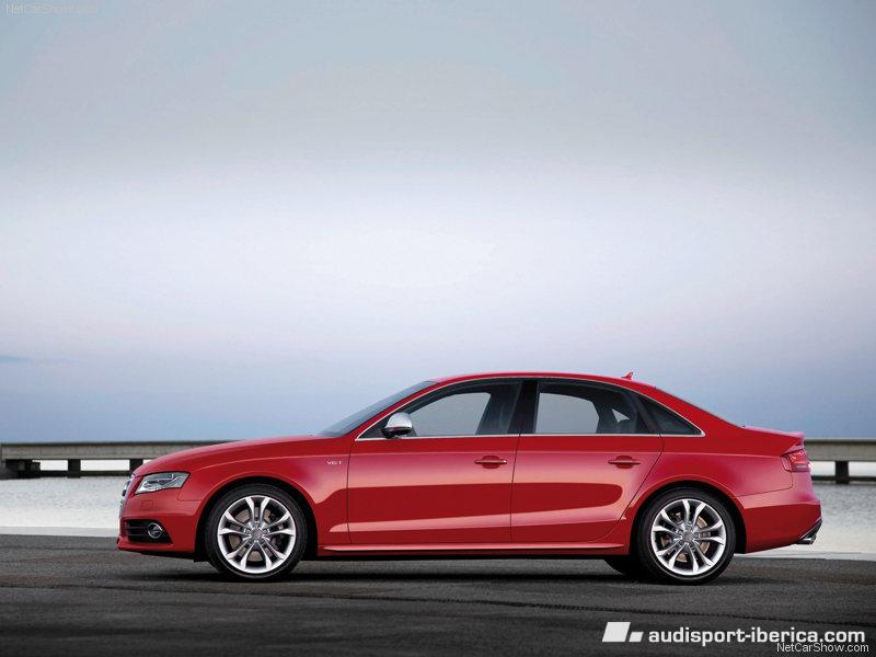

MANCHEGO84 Publicado 3 de Diciembre del 2009 Denunciar Publicado 3 de Diciembre del 2009 Echale un ojo a estas.. http://www.netcarshow.com/audi/2009-s4/03.htm Tienen unas fotos espectaculares en esta pagina... Responder
MANCHEGO84 Publicado 3 de Diciembre del 2009 Denunciar Publicado 3 de Diciembre del 2009 este es negro pero bueno, para que te hagas una idea. Responder

MANCHEGO84 Publicado 3 de Diciembre del 2009 Denunciar Publicado 3 de Diciembre del 2009 las pongo asi que antes no salen... Responder

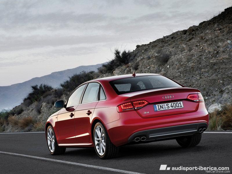

MANCHEGO84 Publicado 3 de Diciembre del 2009 Denunciar Publicado 3 de Diciembre del 2009 y luego dicen que los faros traseros en leds son feos... Responder
